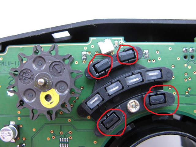

Доброго дня,
вопрос в тему,
не подскажите, что за фотоприемники стоят в датчике IMG_4359.jpg выделенные красным,
на них маркировки нет,  один был поломан при пайке.
Доброго дня,
вопрос в тему,
не подскажите, что за фотоприемники стоят в датчике attachicon.gifIMG_4359.jpg выделенные красным,
Убейте старую компьютерную мышь и скорее всего будет вам чем подменить сломанный датчик. Прозвонка тестером родных фотодатчиков и чужака даст более полную картину.

убил уже не одну мышь, там попадались совсем другие фотодатчики,
да очень похожи но увы не то.

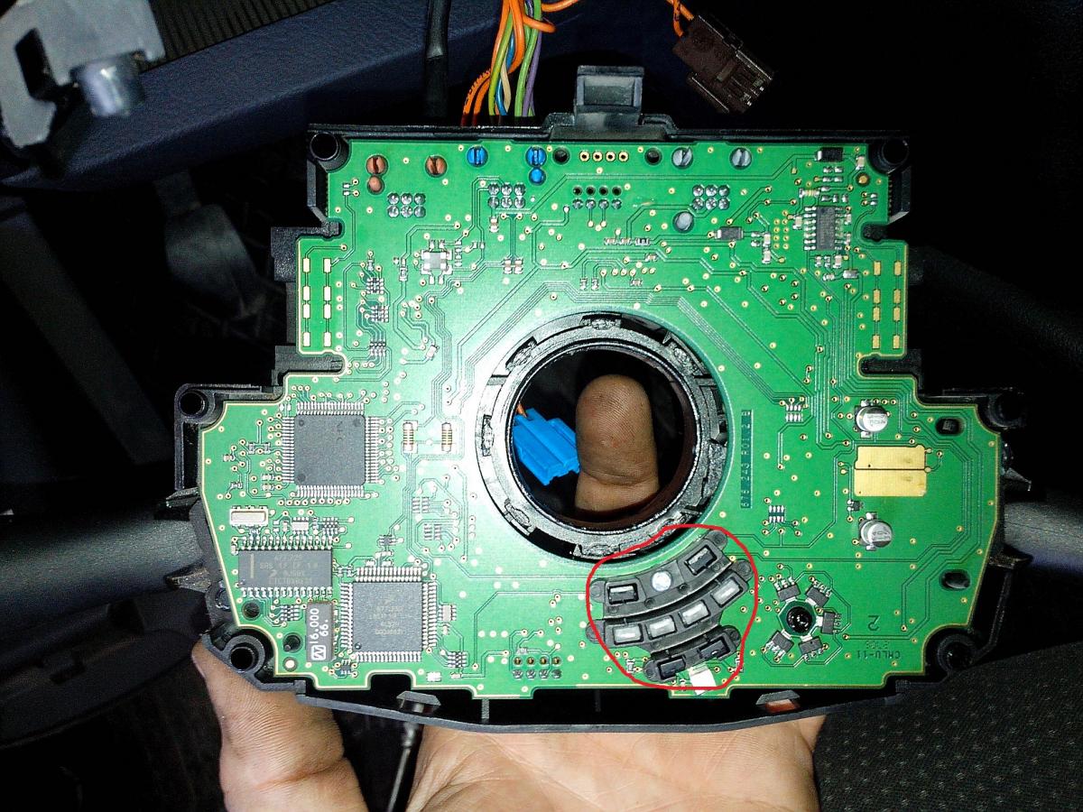

может у кого есть убитый комбинированный переключатель от пежо - ситроен,
