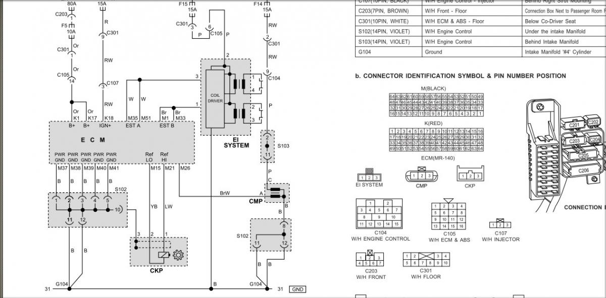

Опубликовано 1 апреля, 201412 г. comment_569997 См. М37-М-41. Задействовано 3 из 5. S102 где-то хорошо спрятано. G104 на правом ухе мотора. Если где-то там подвис приборной массы хотя-бы на 100 мВ в плюсе относительно общей массы, то ожидайте от MR-140 чего угодно. Вся электротехника есть наука о контактах. Ссылка на комментарий https://www.auto-bk.ru/forum/topic/48681-%D0%BB%D0%B0%D0%BD%D0%BE%D1%81-%D1%81-%D0%BC%D1%80140-%D0%BF%D1%80%D0%BE%D0%B1%D0%BB%D0%B5%D0%BC%D1%8B-%D1%81-%D1%85%D1%85/#findComment-569997 Поделиться на другие сайты Поделиться Поделиться сообщением
Опубликовано 3 апреля, 201411 г. Автор comment_571038 См. М37-М-41. Задействовано 3 из 5. S102 где-то хорошо спрятано. G104 на правом ухе мотора. Если где-то там подвис приборной массы хотя-бы на 100 мВ в плюсе относительно общей массы, то ожидайте от MR-140 чего угодно. Вся электротехника есть наука о контактах. Спасибо! Ссылка на комментарий https://www.auto-bk.ru/forum/topic/48681-%D0%BB%D0%B0%D0%BD%D0%BE%D1%81-%D1%81-%D0%BC%D1%80140-%D0%BF%D1%80%D0%BE%D0%B1%D0%BB%D0%B5%D0%BC%D1%8B-%D1%81-%D1%85%D1%85/#findComment-571038 Поделиться на другие сайты Поделиться Поделиться сообщением

Опубликовано 30 апреля, 201411 г. comment_589742 См. М37-М-41. Задействовано 3 из 5. S102 где-то хорошо спрятано. G104 на правом ухе мотора. Если где-то там подвис приборной массы хотя-бы на 100 мВ в плюсе относительно общей массы, то ожидайте от MR-140 чего угодно. Вся электротехника есть наука о контактах. Еще как дополнительный вариант уменьшить выходной сигнал ДПДЗ на ХХ до уровня 400-450 мВ. Реализуется напильником круглым Ø5 мм расточкой отверстий крепления датчика в сторону сдвига за движением заслонки. Ссылка на комментарий https://www.auto-bk.ru/forum/topic/48681-%D0%BB%D0%B0%D0%BD%D0%BE%D1%81-%D1%81-%D0%BC%D1%80140-%D0%BF%D1%80%D0%BE%D0%B1%D0%BB%D0%B5%D0%BC%D1%8B-%D1%81-%D1%85%D1%85/#findComment-589742 Поделиться на другие сайты Поделиться Поделиться сообщением
