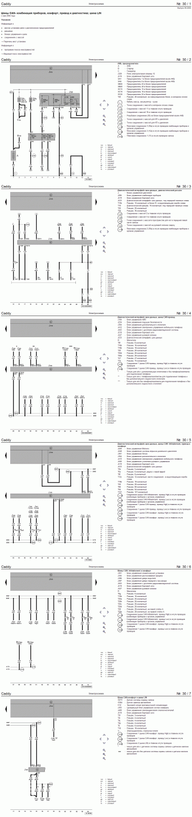

Начни с того от чего все началось. Я в смысле не замены цилиндра сцепления, а проверки что могли разбирать и не собрать. Может где-то разъем не до щелкнули, проверка проводки. Странно что ни один блок на диагностику не выходит. И по схеме блок двигателя по К- линии диагностируется, а по CAN общается между блоками.
Doc1.rar
https://www.auto-bk.ru/forum/topic/48692-vw-caddy-ii-19-tdi-pd-bjb-2005/#findComment-554376

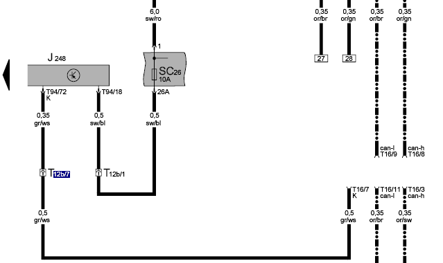

на диагностику выйти по к-линии то можно, но не вижу смысла, тут проблемма в другом кроется, че это такое и где оно живет, выделенное красным
https://www.auto-bk.ru/forum/topic/48692-vw-caddy-ii-19-tdi-pd-bjb-2005/#findComment-554390
Ты видимо не понял ,у тебя моторный напрямую без межсетевого должен отвечать .

чем богаты))) подкинь пищи для размышлений, че может быть?? =)
да я в курсе к-лайн шнурка небыло тогда под рукой чтоб по пробовать. но диагностика моторника ничем бы в это ситуации не помогла

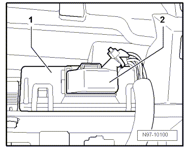

а где находится гейтвей?? под магнитолой???
Изменено пользователем macik001
https://www.auto-bk.ru/forum/topic/48692-vw-caddy-ii-19-tdi-pd-bjb-2005/#findComment-554427
Нижнюю панель (бардачёк) водителя снять надо ,там и найдёшь .
https://www.auto-bk.ru/forum/topic/48692-vw-caddy-ii-19-tdi-pd-bjb-2005/#findComment-554441
http://wiki.vag.cc/i..._Caddy_2004.pdf J533 - Диагностический интерфейс шин данных, под передней панелью слева
