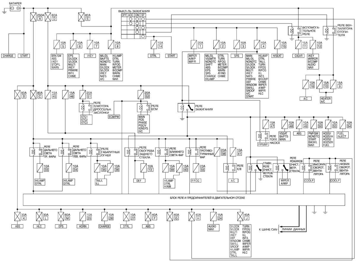

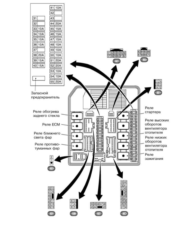

Помогите с монтажным блоком этого хитрого авто.Неисправность-нет питания сервомотора дроссельной заслонки.Предохранитель,на схеме 51,целый,а где стоит реле не могу найти.Вызванил весь блок,выход с предохранителя и вход +12 эбу как будто в воздухе повисли.
