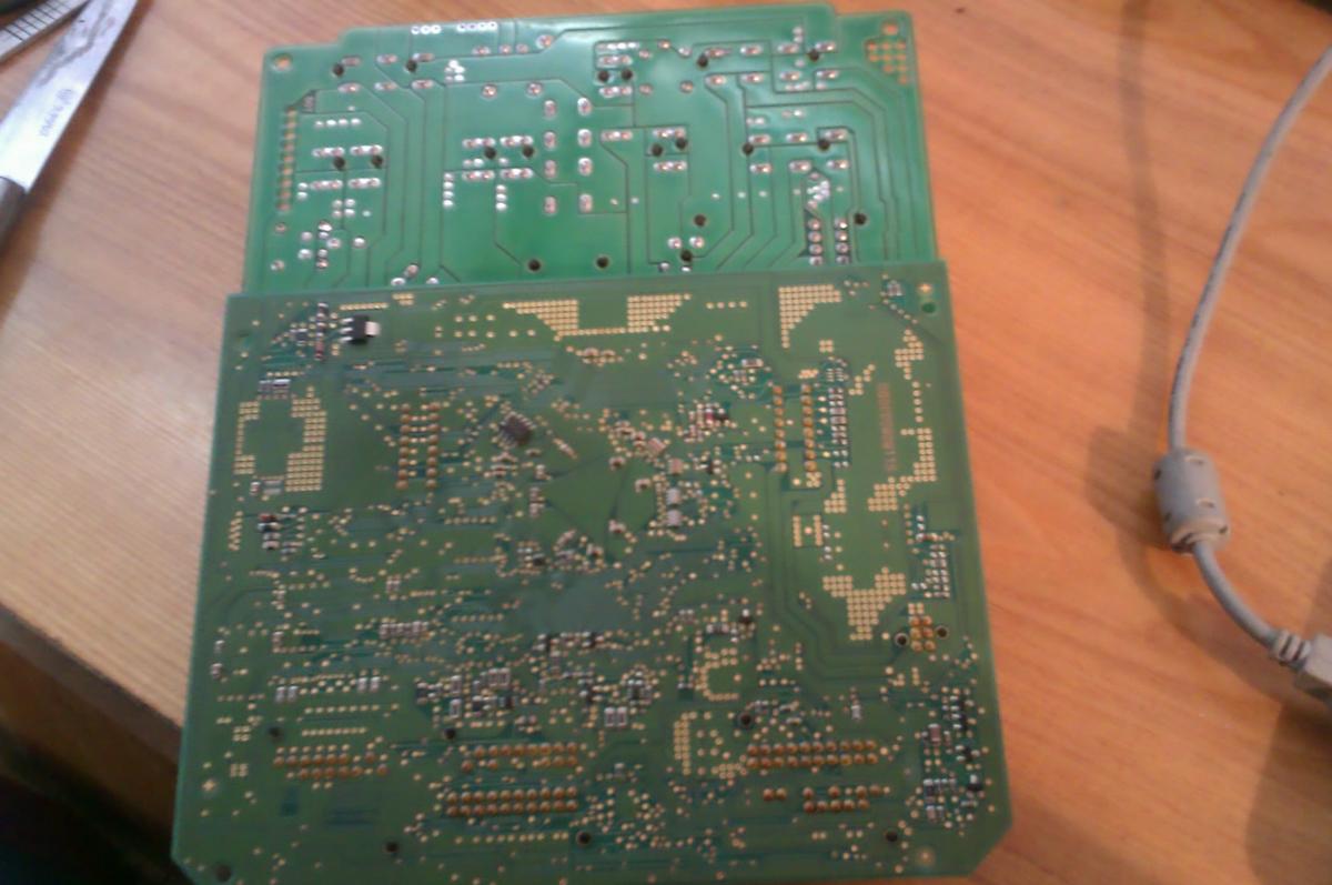

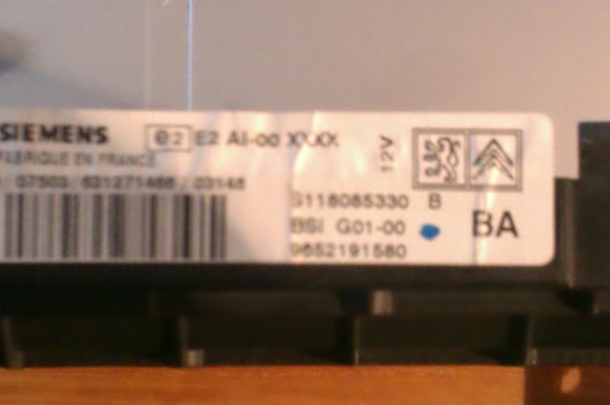

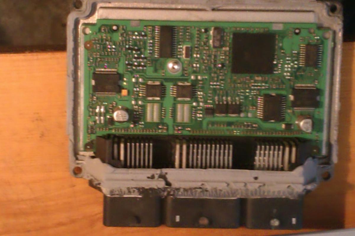

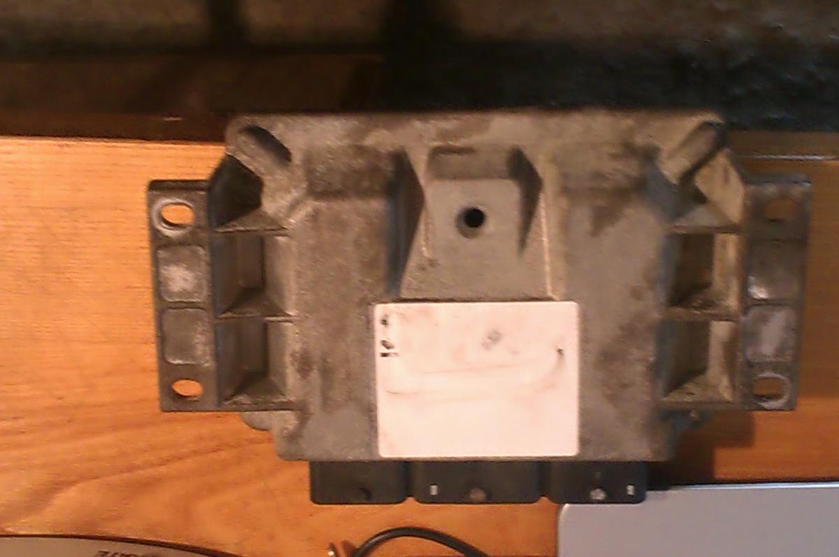

Добрый вечер уважаемые коллеги! Притянули на веревке авто Citroen Xsara Picasso 2.0 бензин 2003 года.Со слов клиента последнее время быстро садился аккумулятор,решил поменять поставил новый аккумулятор стартер крутит машина не заводится. Сделал диагностику лаунчем сидит ошибка в моторнике P1613 - ошибка телекодирования. А вот BSI лаунч определил но дальше не подключился, по ходу лаунч с французами не очень дружить. Проверил предохранители все в норме. Интересует пин код в BSI и ECU? Считал в BSI st 95160. ECU Magneti Marelli вот только там надпись стертый.

Доброе утро ! Да такой. Gomza_sergey и BEAR_69 спасибо вам пробовал эти пин коды чтото BSI их не хочет принимать, а может быть что BSI блокирован? :noflood:
https://www.auto-bk.ru/forum/topic/48887-citroen-xsara-picasso/#findComment-559626
После того как скинул клемму чтобы подзарядить акб BSI принял пинкод 4*** обучил один ключ, вот только запуска нет! Повторно сделал диагностику висит та же ошибка P1613 ошибка телекодирования. :noflood:

Да у нас этих ситроен редко встретишь в городе, и по этому не приходилось думать о покупке lexia, а так думаю закажу lexia в ближайшее время чтобы не мучится. В моторнике есть mcu st10f280 попробую считать содержимое может там flash поврежден. :noflood:

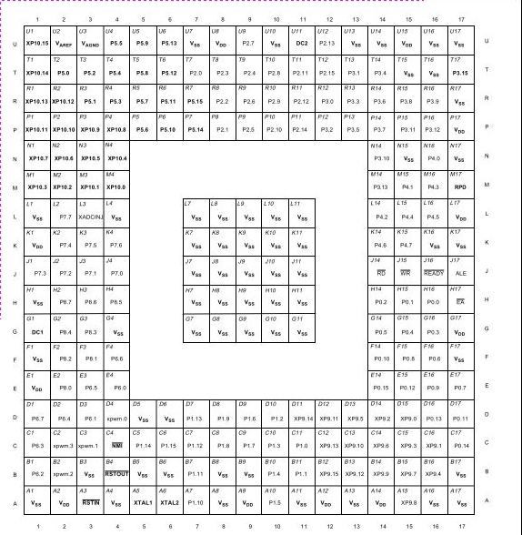

Коллеги кто нибудь моторный ecu подключался внутривенно? Ecu 9657649280 Magneti Marelli LAW 6LP1.64. Интересует в эбу ST10F280-B3 распиновка выводов для подключении к xprog-m, просто не хочется выпаивать микросхему. :7_5_143:

Как то вот так .
https://www.auto-bk.ru/forum/topic/48887-citroen-xsara-picasso/#findComment-561832
У меня есть все эти мануалы. Там пин просто не указан. :noflood:

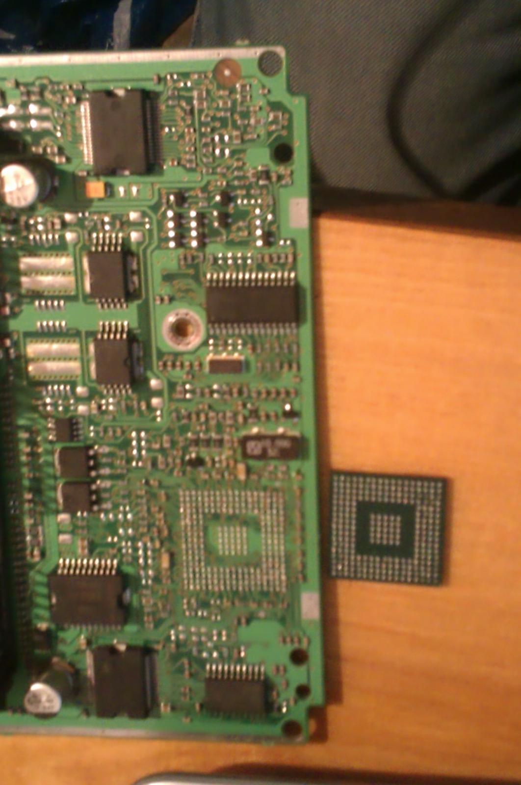

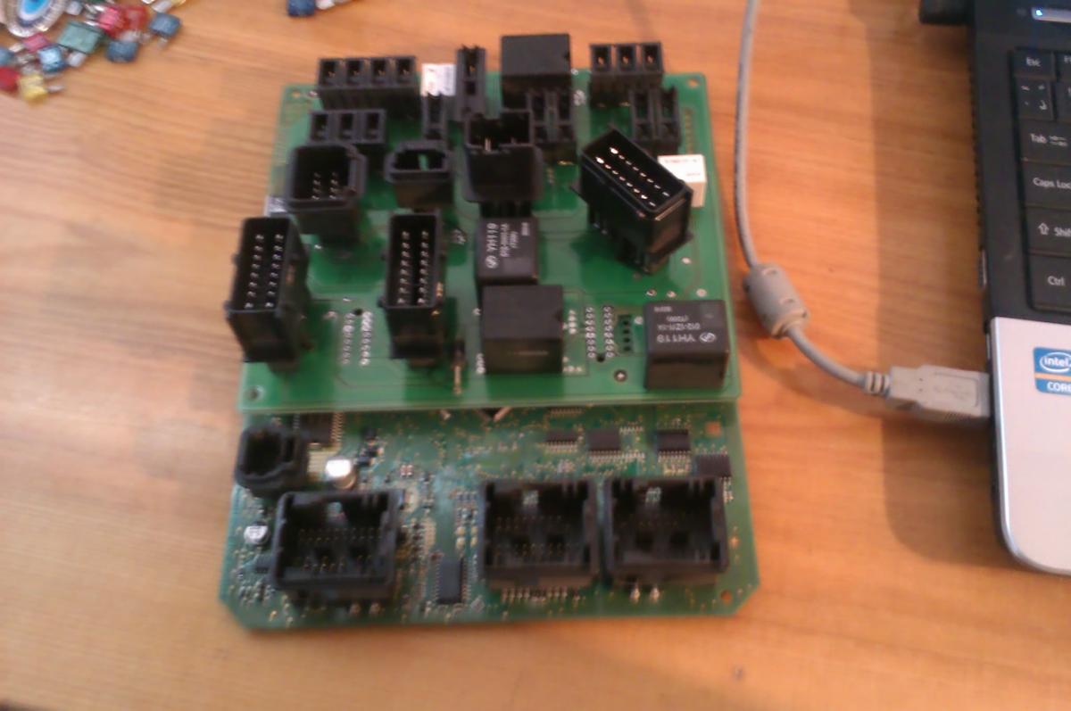

Коллеги всем добрый вечер! Вобщем не воздержался выпаял я эту микруху ST10F280. :noflood:
https://www.auto-bk.ru/forum/topic/48887-citroen-xsara-picasso/#findComment-562217

Коллеги спасибо вам за поддержку !Не переживайте есть приличный опыт работы ( в GSM телефонах ). Сделал две схемы к orange 5 и xprog. :noflood:

Скорее всего BSI разругался с ECU двигателя. В LEXIA в глобальном тесте видно, с чем есть связь и есть ли ошибки. Обычно пин спрашивает только для подтверждения телекодировки. Для Лексии он 03114. Лаунч телекодировку делать не умеет. Опять же, почему разряжался аккум? По идее через 30 минут (время программируется)все должно засыпать. Бывают случаи прилипания контактов силовых реле. Лаунча не достаточно будет.
