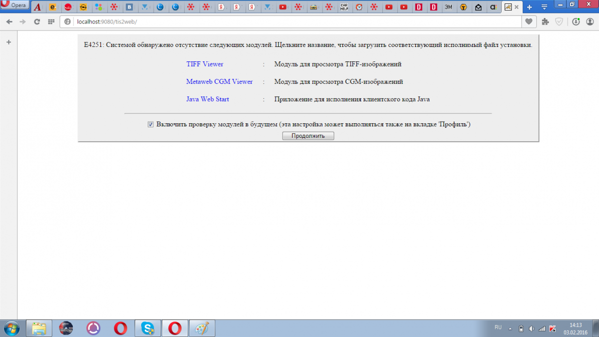

здравствуйте! может чуть не в тему то не сердчайте!!! помогите с софтом. все поставил и активировал но глобал хочет это!!! ява надо 6 версии!!! все другие с оф. сайта не работают. Спасибо!!!

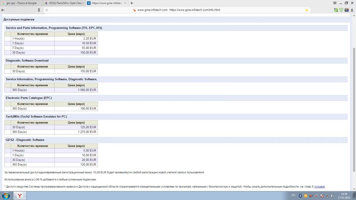

Столкнулся сам с установкой настройкой ПО к этому прибору. В сети всё разбросано и ничего не понятно. Итак по пунктам.
1. Собственно покупаем сам сканер.
2. Далее необходимо зарегистрироваться на сайте https://www.gme-infotech.com/ . Для регистрации необходима карта Visa или Mastercard. Единовременный платёж при регистрации составляет 15 EUR + необходимо выбрать какой-нибудь пакет. Самый дешевый пакет :
GDS2 - Diagnostic Software 1 Hour(s) 5,00 EUR
Итого у нас получается чуть более 20 EUR (там еще какой-то налог берут)
3. После завершения регистрации на почту придёт пароль. Далее вам потребуется с этим паролем авторизоваться на сайте. Как только вы авторизуетесь, система сразу предложит сменить пароль. Имейте ввиду, что новый пароль должен содержать , буквы, цифры, всякие значки, скобочки и прочие кракозябры. Если системе не понравится ваш пароль - она красным цветом выдаст по-английски несколько строчек, пробуйте другой пароль.
4.При работе с модулем MDI на ПК должна быть установлена Java 6.0 !!! При установке Java версией выше, связи между модулем MDI и ПК не будет..
5. После авторизации на сайте во вкладке
появится кнопочка, нажимаем на неё и система начинает устанавливать ПО на компьютер. Следуем указаниям оболочки.
6. После установки проплаченных пакетов на рабочем столе появятся 2 ярлыка: собственно сама программа GDS2 и MDI manager - программа для настройки сканера.
7. Запускаем MDI manager, и обновляем встроенную в прибор версию ПО. У меня обновилось нормально, некоторые пишут, что при загрузке ПО необходимо удерживать кнопку питания, чтобы программирование не прерывалось.
Ну вот собственно и всё. Поясню по пунктам на сайте:
Service and Parts Information, Programming Software (TIS ,EPC, VIS) : (сервисная программа+ возможность перепрограммирования блоков)
Tech2Win (Tech2 Software Emulator for PC): (установит виндосовский эмулятор прибора Tech2 (оболочка) (машинки до 2009 г.))
GDS2 - Diagnostic Software : (установит GDS2 (диагностика свежих машин (после 2009 г.))
Diagnostic Software Download : (марочные пакеты для оболочки Tech2Win)
Р. S. После всех манипуляций на рабочем столе будет 3 ярлыка: GDS2, Tech2Win, MDI manager.
После этих действий будет стоять программы сроком на 30 дней. Верно?
Верно. Заморозка даты Вам в помощь.
