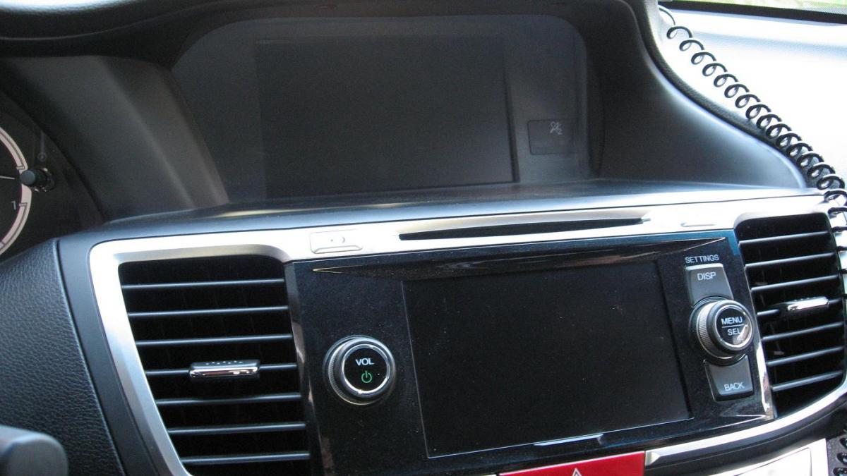

Ребята, кто снимал такую панельку, что то никак не разберусь. Не поддается центральная консоль с экраном.

Если с завода никто не снимал то обычно сидит намертво. Просто нужен опыт иначе можно поломать.

там жесткий и хреновый пластик (может поездив по нашим дорогам - за 3 года - подушатается), я 2 года назад инсайт америкоса тоже забодался разбирать - хотя там крепежа очень мало. За мазду 6 new и аккорд - 4 р. объявляю, пусть думают. Не большая и не маленькая цена за эти пипилацы.

Да с пластиком вроде проблем не испытал, все открутил, отстегнул, а вот на панели климата и аудиосистемы споткнулся. Снял вещевой лоток, пепельницу, там болт на 10, открутил и нифига. Подсказали, что есть еще пара винтов снизу вверх, просто их плохо видно. Я вот поторопился и зарядил ценник в 3 рубля.

да ну, сирота еще нормально, 2014 года Ceed - пробуем (все легко, но есть нюансы - поломать легко), кабельные решения тянут 30 % авто, остальные с разбором !!! Цена так же не мала за этот авто.

Что бы не ломать пластик, его нужно предварительно прогреть феном для сушки волос или дать машине поработать включив на полную печку салона.

С тугими защелками центральной консоли борюсь ложась на спину на коврик с вод стороны и выдавливаю самую нижнюю защелку...а потом как помаслу, а бывает приезжают со следами как будто бы монтажкой ковыряли

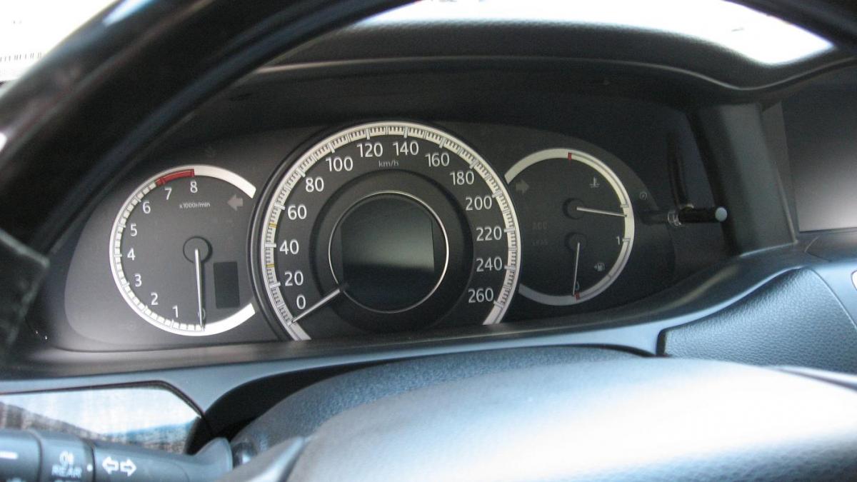

А где микра стоит в данной панели?

Под стрелками.

Неправильно. Она под крышкой.

кому как повезет, может и под крышкой быть, а может и внутри

И в обоих случаях 93c76 в корпусе Tssop 8 :-(
Точно ? Tssop или всё же Мssop !

панель NS, корпус TSSOP. то есть прямоугольный клоп. квадратик MSSOP полюбил DENSO

На свежих хондах tssop
