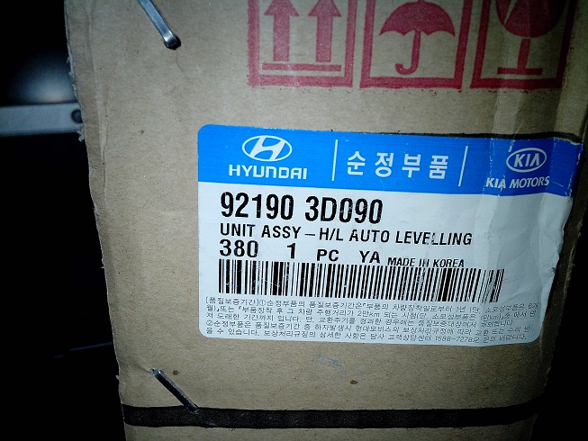

мне попался дотошный клиент, захотел на сонату "штатные" ксеноновые фары с омывателем и конечно автоматической регулировкой,
купил вот такой регуляторIMG_20140317_175432.jpg,,
по схеме, что есть у меня, не вяжется подключение, не соответствуют ножки подключния. Нужна схема.
Соната Тагаз! 2011 год.
, в GTS и в книжке, что есть у хозяина схемы похожи, но не подходят.
Может быть кто сталкивался с установкой или ремонтом именно такого регулятора, поделитесь схемой подключения, не могу найти.
( пока оставил ему ручную корректировку.)
Недавно боролся с чем то похожим на Нексии. Внутри корректора обычный микродвигатель которым управляет микросхема драйвер. Положение штока отслеживает сама микросхема внутри корректора, для этого шток корректора зацеплен на ползунковый резистор. К корректору подходит три провода: плюс, минус и провод с переменника что стоит на панели приборов и задаёт угол подъема. Возможно такая информация будет полезной.
