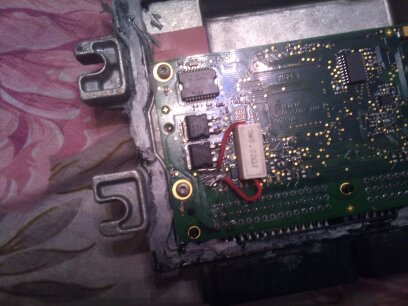

прошу помощи...сгорели мозги на логане а именно 4 сопротивления и транзистор , транзистор поменял а вместо сопротивлений поставил перемычку машина завелась поработала 15 минут и заглохла,заводишь ровно через 40 сек. глохнет затем узнал что сопротивление должно быть 0.22 ома поставил его правда мощное на 5 ватт но проблема всё таже... не подскажите в чём может быть дело??
вот только уже поздно поэтому фотка так сибе , сопротивление уже отпаено так как крышка с ним не закрывается
пока не поставиш оригинальный транзистор и резисторы
будеш мучится с пропусками
и глохнуть не должна, так транзисторы с резисторами просто так не горят

Жуть какая. сколько лет паяльного стажу? :smile:

на днях тоже делал такие мозги, сначала вместо резисторов поставил перемычку - авто 15 секунд и глохнет,
запаял 0.01 от январь 7.2 -все заработало - пропусков по диагностике нету - отдал, на следующий день клиент приехал
с жалобами - чуть дашь в нагрузку - троит пока не выключишь и включишь зажигание,
нашел плату от принтера - в ней резисторов по 0,33 ом много мелких - запаял 6 штук впараллель (как раз 0.055 ом) -
два дня человек ездиит - говорит все ништяк.
так что резистор надо ставить строго по номаналу, что-бы в общей сложности получилось 0.055 ом
понятно короче надо в митино ехать за сопротивлениями))так я понял что суммарное сопротивление должно быть 0.055 ом а кто точно знает сколько одно сопротивление в омов чтобы так же 4 поставить таких же а то я тут читал что общие 0.22 вот и влипил туда такие
ясно !!попробую всё купить оригинальное и компактное ))когда спаяю отпишусь! всем спасибо!!
