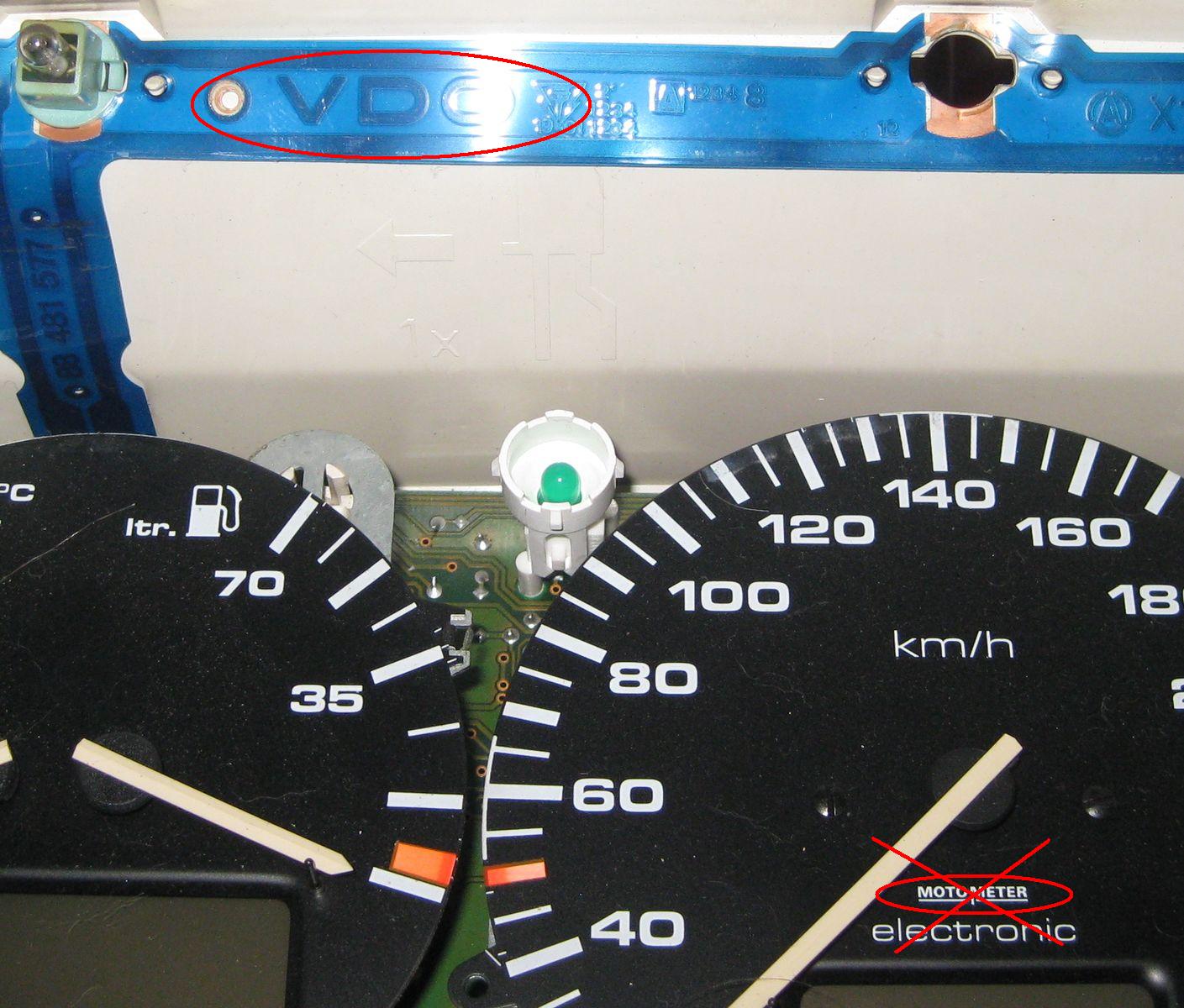

Это не Мотометровский щиток, а VDO. Посмотри на плату и на синий шлейф, там все написано. То что ты прочитаал на накладке спидометра, говорит только о том, что VDO в то время закупала данный прибор у Мотометра. Дампик счас взгляну, что поближе и подошью, хотя и сомневаюсь, что причина в нем, хотя все может быть.....

Вот и фото от этой панельки нашел с эмблемкой VDO
https://www.auto-bk.ru/forum/topic/4900-motometer-357919033cm/#findComment-42138
Да она самая, а на шлейф не обратил внимания и епромка 93с56ем, спасибо буду пробовать, сейчас приборки нет клиент приедет на неделе, а что значит
