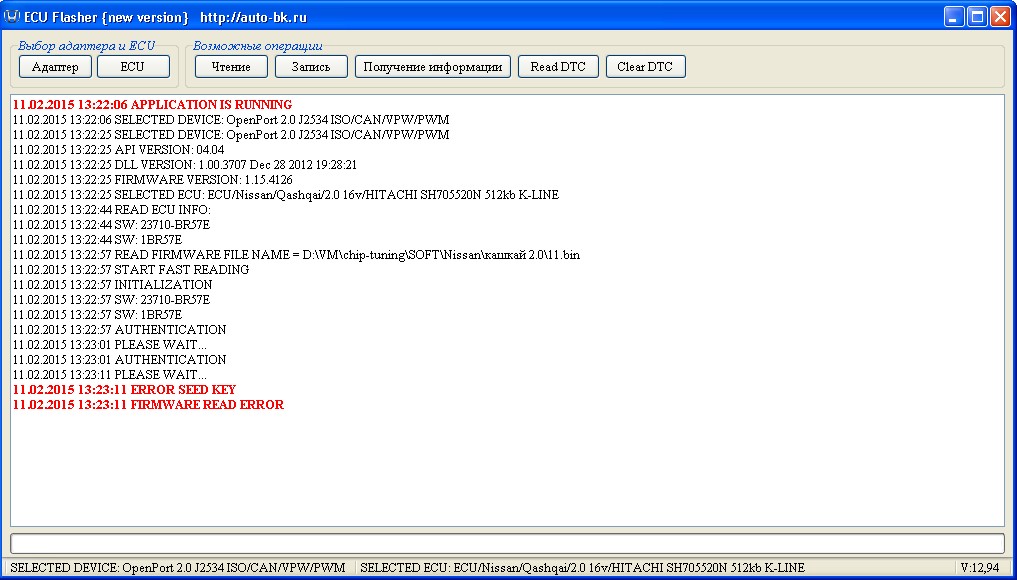

доброго дня, установил модуль ниссан к лайн.
Подопытная ниссан кашкай 2010 года 2L
По can bus связи нет.
Попробывал через модуль K-line
Считывание dtc завершить не удалось, циклически бежала строка с проверкой кодов, остановил только отключением программы.
При считывании прошивки эбу по k-line выдало следующее
скрин прилогаю.
Подскажите что не так?
Изменено пользователем Ranger
скрин прилогаю.
не обновил usb ключ, 89 пост описана процедура апдейта http://www.auto-bk.ru/forum/topic/37758/page__st__80#entry710604
