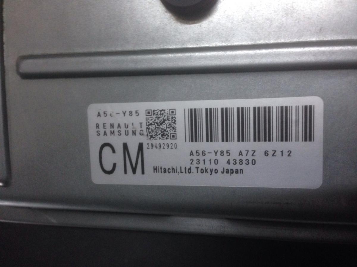

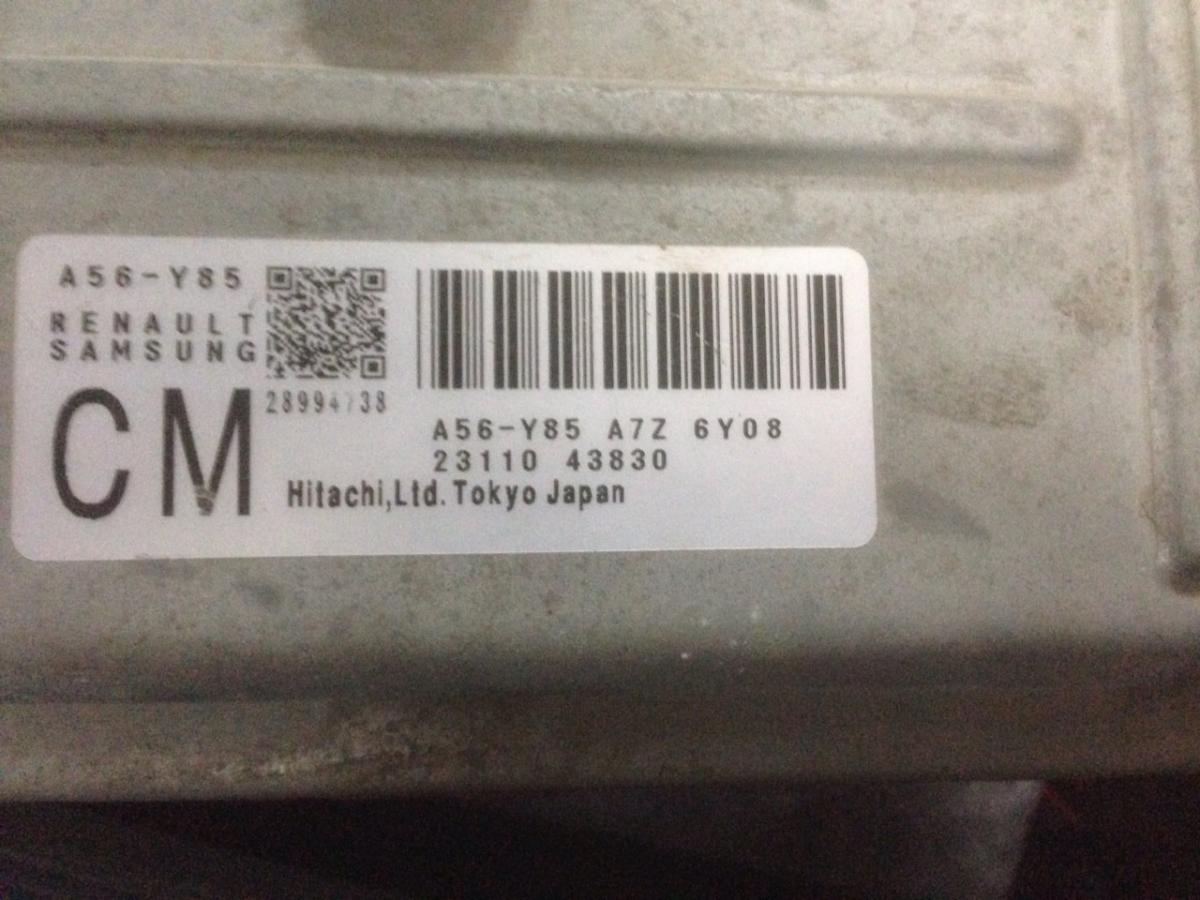

Здравствуйте Коллеги!
Имеется авто ниссан альмера классик, 2 ЭБУ, родной и донор.
Понятно что нужно из родного перелить в донора.
Если делать это ММС2, достаточно ли будет того что он запишет ???
т.к. читает фулл, а пишет только калибры и синхру....
Или все таки только пиасини в этой ситуации рулит ???
фотки эбу прилогаю
фотки эбу прилогаю
пишет full flash,
при замене блока еще и с eeprom внешней перенести данные,

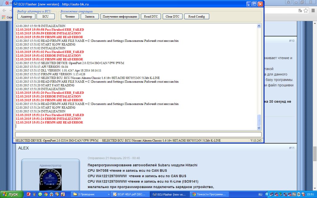

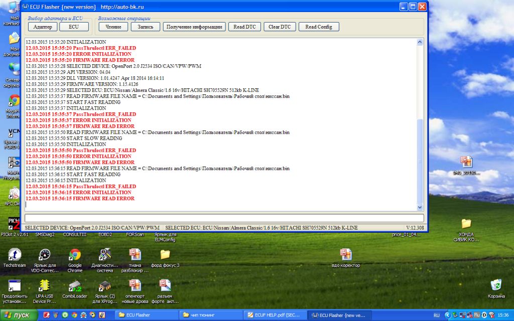

Приветствую!
сейчас пытаюсь прочитать эбу на столе, не хотит ни на малой скорости ни на большой.
Зарядное одел.
после подачи питания ждал 30 сек.
подключился как в хелпе.
пробовал обоими процами с альмеры классик ( на проце написано 7055F40)
может он на столе не читается на только на авто??? у меня только эбу
может еще чего не так подскажите .....
походу с блоком проблемы....
щас подключил донора, читается на быстром без пробем и иденты отдал.
главно старый на диагнозу выходит...
к загрузчику притензий нет...
ща буду пиасини подключать и пробовать читать старый...
пока попробую только флэшь перелить в донора, блок с разбора пока лучче не вскрывать...

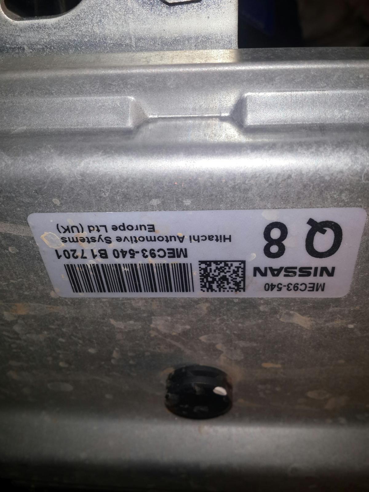

Здравствуйте! Попросился прошиться Nissan Quest 2002 г 3.3L V6 попробовал прочитать флешером как 3.5L не получилось, можно добавить такой ЭБУ для чтения записи флешером, лог прикрепляю.
Софт в любом случае прочитает прошивку, если не быстрым способом, то медленным прочитает
Да, всё прочиталось на медленной скорости сток, лог подкрепляю добавте пожалуйста во флешер быстрое чтение Nissan Quest 3.3 L и вообще прошивка правильно прочиталась и её писать той же вкладкой можно?
Nissan Quest 2002 г 3.3L.rar

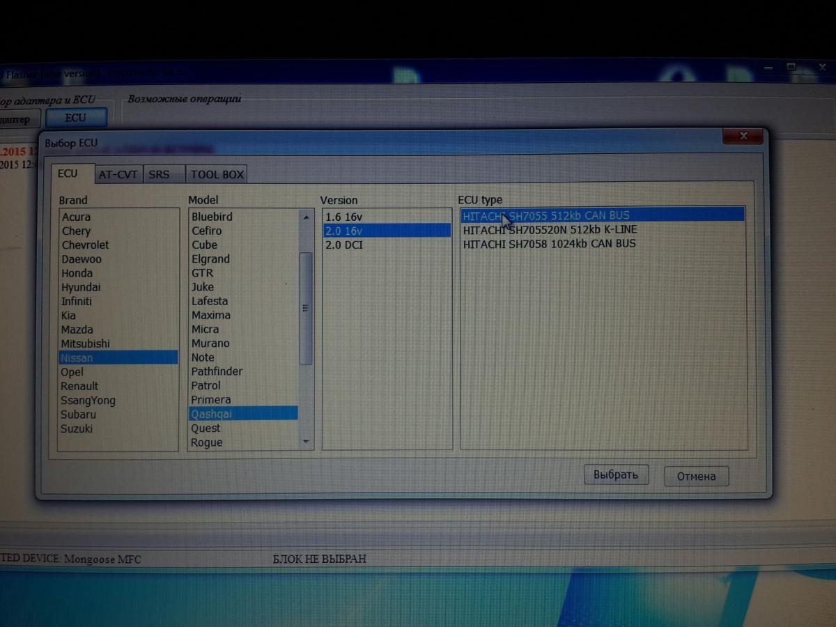

ALEX добрый день подскажите почему не читается и в чём может быть проблема , Ниссан дуалис 2007год япония, V-2000. Читал через кашкай все процесора перебрал.
Изменено пользователем Андрей28
Может дело в адаптере, врятли он у Вас оригинал....
Попробовать через опенпорт, все вроде им работают, с правельными дровами...
есть три развития событий, адаптер не работает ( кривой клон ), проблема с авто ( с шиной ), ну и третий вариант (попался чудо блок с протоколом не известным для меня - сомневаюсь что такое может быть но все же)
соответственно решение = взять адаптер OpenPort, если так и нет связи с авто = подключить диагностику и посмотреть выходит ли блок управления двигателя на диагностику,
если выходит на диагностику = считать прошивку пиасини и прислать ее мне.
Одаптер оригинал , диагностику делал блок видит ,пиасини нет. Завтра попробую на другом ноуте с 8 виндой.
фиолетово какая операционка, тебе написал возьми адаптер OpenPort2, в Mongoose обнови прошивку.
на семёрке у меня дрова на опенпорт не встают , поэтому прпробую установить на 8ку. Финика 56 читал и писал, мурано читал дня два назад всё нормально этим же шнурком.
Дрова в ручную надо ставить автоматом не поставите. Опять же знать надо как в ручную поставить
Подскажите если не трудно, как.
Разобрался ,поставил драйвера на опенпорт и заработало.
Молодец разобрался же
Изменено пользователем alx_tom
Mongoos получается пишет наверно авто только can, с к-line ни одного ниссана не взял.
