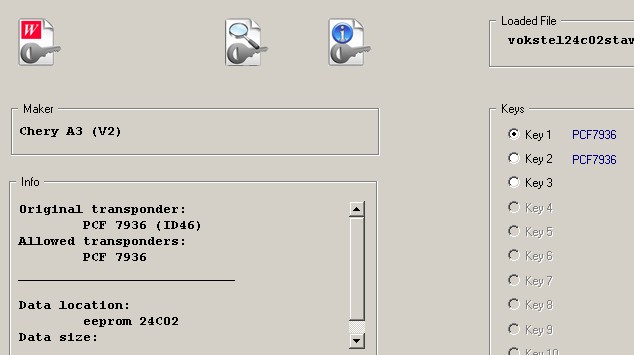

А ты в танго пробывал закинуть дампик?. он у тебя определился?. У меня в мираклоне есть чери но только с мотей.
блин а мираклон не принимает.
принимается , 2 кея прописано
а танго под каким авто определяет и номером
вот смотри
