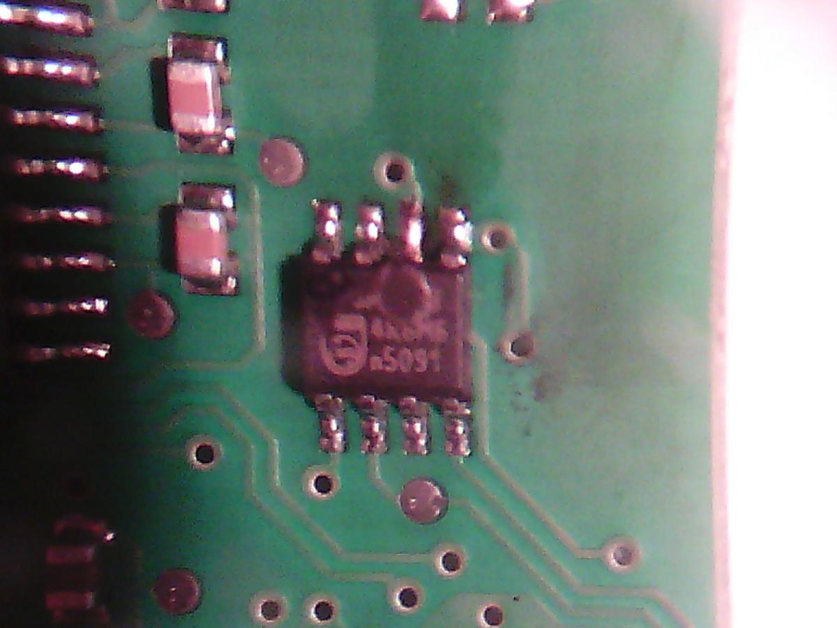

В управлении стоит OH043 Предположительно кан интерфейс. Погуглил не могу найти даташита на нее. Если у кого есть подсобите.

пробовал вместо двигателя на канатик идущий к щеткам лампу 15 ват вешать даже не загорается. Проовал менять 8 ногую микру на mcp2551 но что то мне кажется там не кан шина а совсем другой интерфейс. Даташита пока не нашел
Маркировка походит на оптронную пару.
Там не кан. Там LIN. И идет третий шнурок прямиком на J519(onboard supply control unit) ты же его и диагностируешь, судя по скрину? Поэтому вопрос куда идет - странный). Что там стоит за трансивер, попробую посмотреть в понедельник. Где-то валялся. если ещё актуально.
Заменя двигателя все решила! Да там Lin.
