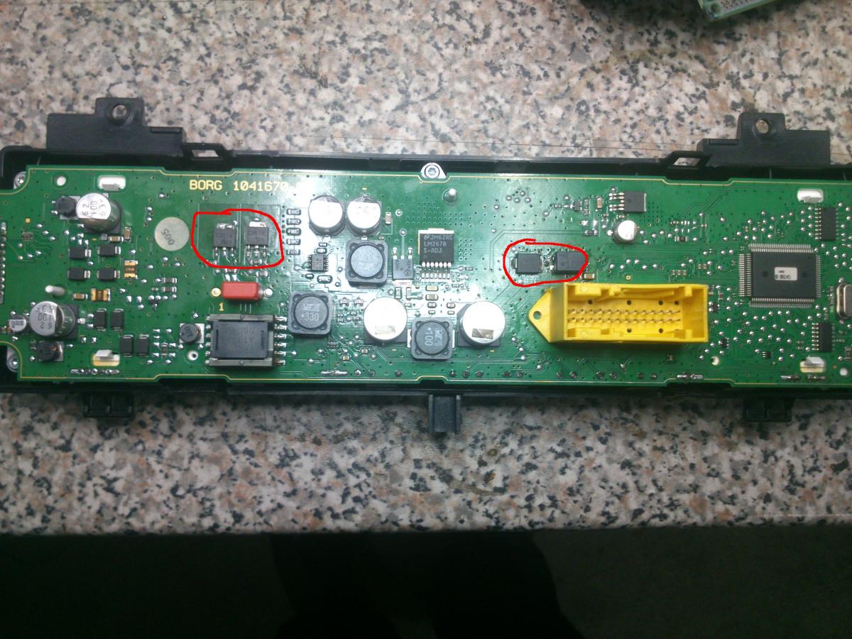

  22. Да зарядка-то тут причем? Греется даже IgOn EngOff. И нет разницы заведена машина или нет. По поводу "перепутал" до меня поменяли три панели. Не разбирались. Горят подряд. Судя по состоянию жгутов, там не кто не рылся. Ща качаю цитрамон сервисбокс. Дабы вообще посмотреть что на разьеме и где должно быть. Может запустить на столе. По транзюкам-да. Коллектора обоих транзюков идут на транс. Но греются они так, что просто плавят припой и сползают вниз по плате. Живые при этом. Как ни странно.
  23. Народ хелп. Приехал цитрамон, С6, 2007 год, 2.2HDI в котором поменяли 3(!) панели приборов подряд. Работают максимум пару часов, потом отправляются на тот свет. Вскрыл последнюю панельку, обнаружил в ней два стекших по пайке (видимо при сильном нагреве) транзистора С3518, взорвавшийся конденсатор TR3J (p22L), и вспученную диодную сборку. Хотя я не уверен в том что это именно диод. Не нашел даташита на этот компонент, (VE 100 лапы) просто в закромах нашел такой-же и впаял. Панель запустилась. Работает. Но при этом, даже не заводя машину (исключает убитый генератор) очень сильно греются два транзистора, эти же С3518, и конденсатор. Кто-нибудь встречался с такой хворью? В какую сторону копать?
