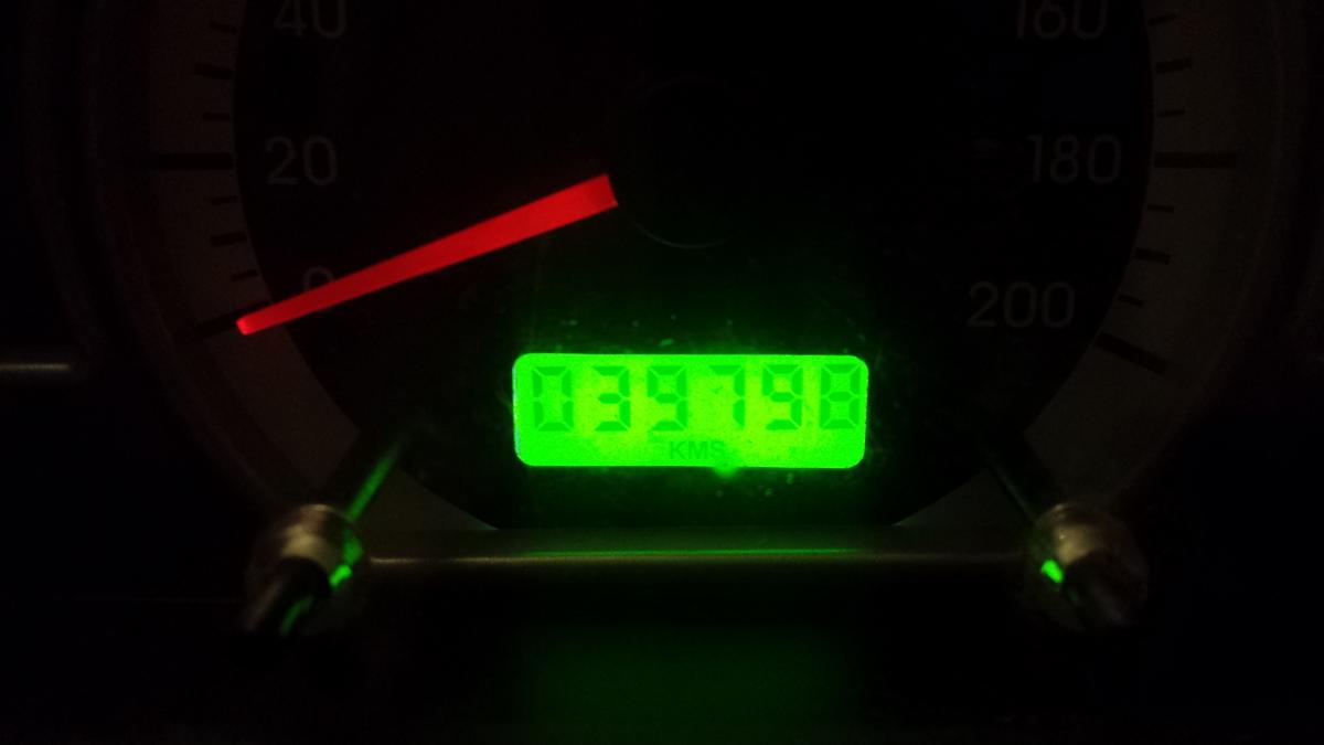

Тему можно закрывать. Только сегодня получилось вылечить - вчера вечером(Нашел на свою голову фирму по экспресс доставке-целую неделю из Москвы везли, на лошадях наверное)наконец то пришли ПИКи и ПИКИТ2(покупал у Chip Tun здесь на форуме), а с утра перепаял ПИК и панель ожила. В ходе раследования что же произошло, почему убил ПИК? Оказалось просто тупо замкнул точки программирования когда впаивал переходник для подключения.

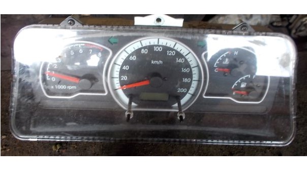

Ребят по подключению на столе подскажите схему. Чтоб пробег горел.
там же подписано сзади всё
ок. )) Посмотрю.
Изменено пользователем Lubotin
прям на болты смотри которыми спидометр прикручен
4 болта. Первый GND с ним понятно. А +12 куда? Остались SP,Gl и IGN+. К последнему пробовал - загорается дисплей пробега нет.
ign+, не былоб у вас столько сообщений на форуме посчитал бы что вы клиент с таким вопросом, много где, особенно в азиатах ign в схемах обозначается клема 15 замка зажигания, сокращение от ignition(перевод - зажигание), оставшиеся 2 это сигнал скорости и подсветка

да с IGN понятно. Интересовало именно то, что подавать питание помимо IGN ко двум другим надо.
там вроде только ign и массу надо,всё засветится
sp сигнал скорости, а вот оставшийся подсветка при включенных габаритах, только почемуто мне кажется то там должно быть il а не gi, но уже точно как там написано не помню
Изменено пользователем balodiya
Если в панель 914 пик, то достатчно подключить IGN и GND. Если 946, то надо еще +B подключить. Этот болт чуть дальше находится в районе тахометра.
Спасибо. 946
Так какой же все таки пик в панели? я так подозреваю 946
Сфоткайте весь зад панели.
