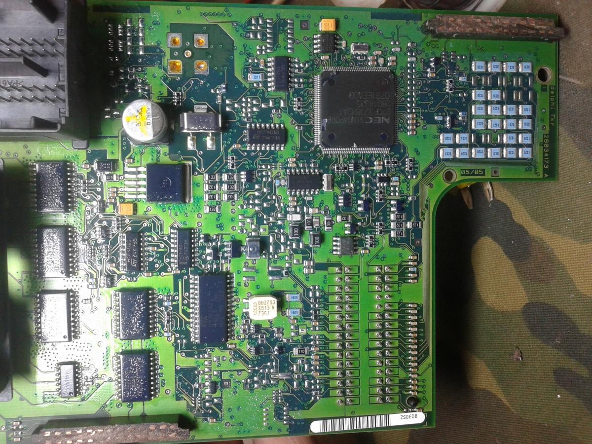

April 1, 201412 yr Author comment_570079 Вот фото бси в разобранном виде.8-ми ногие это драйвера кан шины. Link to comment https://www.auto-bk.ru/forum/topic/49326-opel-corsa-d-2007g/#findComment-570079 Share on other sites More sharing options... Share this post

April 2, 201412 yr comment_570214 память там есть, в боди, но пин из нее не дернуть.. ресетнув еще и моторный - сделал хуже. В данной ситуации лучше искать бси с ключами и моторным- чтоб исключить остальные проблемы. Хотя я делал замену бу бси - проблем не было. Link to comment https://www.auto-bk.ru/forum/topic/49326-opel-corsa-d-2007g/#findComment-570214 Share on other sites More sharing options... Share this post

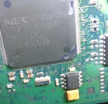

April 2, 201412 yr comment_570252 а что на восьминожке выше нека написано ? Link to comment https://www.auto-bk.ru/forum/topic/49326-opel-corsa-d-2007g/#findComment-570252 Share on other sites More sharing options... Share this post
April 2, 201412 yr Author comment_570303 а что на восьминожке выше нека написано ? Сфоткал. AMIS42665AGA. Edited April 2, 201412 yr by avtomag Link to comment https://www.auto-bk.ru/forum/topic/49326-opel-corsa-d-2007g/#findComment-570303 Share on other sites More sharing options... Share this post
April 2, 201412 yr comment_570324 там с86 с другой стороны перемаркер. Но толку то ее щас читать? До сброса надо было. только не ясно как это бси сбросили ? Сброшенный бси любой код возьмет - правильнее бси чужой, не сброшенный.Ну или сбросили и взвели произвольным кодом - тогда коррида :) Опять же , какую и зачем тс читал флешь??? Edited April 2, 201412 yr by Sogd Link to comment https://www.auto-bk.ru/forum/topic/49326-opel-corsa-d-2007g/#findComment-570324 Share on other sites More sharing options... Share this post
