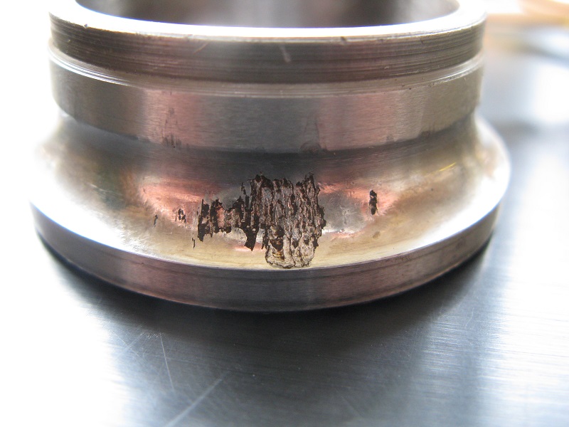

April 2, 201412 yr comment_570431 Всем Добрый день. Не так давно появился шум спереди на скорости 40-110 (лучше всего прослушивается на 70)км/ч и не постоянный, а такой ву ву ву ву ву … усиливается при торможении и повороте на лево. Первая мысль: - правый подшипник ступицы. Поехал купил Вологодский выглядел достойно, поддомкратил авто, проверил люфта нет, покрутил колесо рукой всё тихо, завел движек покрутил на передаче- тоже тихо думаю, что без нагрузки не слыхать и решил всё-таки поменять подшипник но после замены шум остался, поиски шума привели к заднему правому подшипнику ступицы, был небольшой люфт заменил и его всё равно шумит. Тут вспомнил, что при вывернутом руле в право и интенсивном разгоне похрустывала граната думал может она заменил и ни фига, тоже самое. Разглядывал старый подшипник так на вид шарики и беговые канавки ровные без питтинга Колеса менял так, что не резина Пробег 70000 км Новый подшипник устанавливал по всем правилам, меняю не первый раз. Итого: заменил передний и задний ступичные подшипники и гранату шум так и остался А может ли при левом повороте усиливаться шум левого же колеса? Приора 2008 г. 70000 пробег спасибо Edited April 2, 201412 yr by mestizo7 Link to comment https://www.auto-bk.ru/forum/topic/49350-%D0%B3%D1%83%D0%BB-%D1%81%D0%BF%D0%B5%D1%80%D0%B5%D0%B4%D0%B8-%D0%BF%D1%80%D0%B8%D0%BE%D1%80%D0%B0/ Share on other sites More sharing options... Share this post

June 7, 201411 yr Author comment_607793 Всем здорова. Не было возможности отписаться, поэтому отчет с задержкой ;-). Короче, решил убраться в багажнике и нашел там свой новый подшипник который должен был уже стоять на ступице. Его обещал поставить племянник, а так как он не нашел съемник то заменил только задний подшипник и передние колодки и мне ни чего не сказал. Я тут же снял левый передний подшипник и вот оно счастье... Мага поставил точный диагноз. ;-) Прошу прощения за то что ввёл вас в заблуждение, мне очень неудобно. Всем спасибо. Edited June 7, 201411 yr by mestizo7 Link to comment https://www.auto-bk.ru/forum/topic/49350-%D0%B3%D1%83%D0%BB-%D1%81%D0%BF%D0%B5%D1%80%D0%B5%D0%B4%D0%B8-%D0%BF%D1%80%D0%B8%D0%BE%D1%80%D0%B0/#findComment-607793 Share on other sites More sharing options... Share this post
