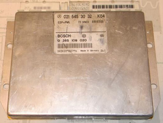

April 8, 201412 yr Author comment_575180 Вылечил концевик тормоза и заработал ABS. Но осталась одна ошибка C1022 и на щитке горит лампа ESP BAS. В самом блоке BAS нет ни одной ошибки. Edited April 8, 201412 yr by X-Side777 Link to comment https://www.auto-bk.ru/forum/topic/49420-mercedes-w140-%D0%BD%D1%83%D0%B6%D0%BD%D1%8B-%D1%81%D1%85%D0%B5%D0%BC%D1%8B/#findComment-575180 Share on other sites More sharing options... Share this post

May 5, 201412 yr Author comment_592525 Привезли другой блок, номер тоже отличается. Но аппаратная часть, начинка, одно и то же. Просто прошивка наверное другая. Ошибка c1022 связанная с кан шиной пропала. Теперь в новом блоке висит ошибка C1312 Master brake cylinder switchover valve (Y61). Скорее всего из за прошивки. Потому что на этой машине нет такого клапана. Link to comment https://www.auto-bk.ru/forum/topic/49420-mercedes-w140-%D0%BD%D1%83%D0%B6%D0%BD%D1%8B-%D1%81%D1%85%D0%B5%D0%BC%D1%8B/#findComment-592525 Share on other sites More sharing options... Share this post
