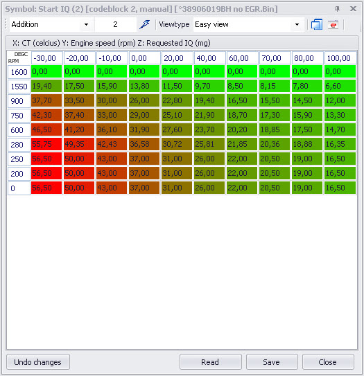

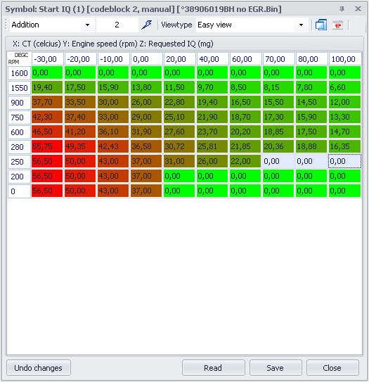

April 5, 201412 yr comment_572908 Ковыряю дамос такого мотора, посмотреть карты впрыска . Жесть-немецкий язык не под силу. Английский бы. По EDC15P карты имеются.Свыше 70 град до 250 об, цикловая ноль. Получается если нет 250 об на горячем и не заведёшь?Непонятно, отчего карты могут меняться. Ведь в соседней карте на старте нет нулевых значений. Edited April 5, 201412 yr by 052 Link to comment https://www.auto-bk.ru/forum/topic/49434-golf-5-2004-%D0%B4%D0%B8%D0%B7%D0%B5%D0%BB%D1%8C-19-bkc-%D0%BD%D0%B0-%D0%B3%D0%BE%D1%80%D1%8F%D1%87%D1%83%D1%8E-%D0%B4%D0%BE%D0%BB%D0%B3%D0%BE-%D0%B7%D0%B0%D0%B2%D0%BE%D0%B4%D0%B8%D1%82%D1%81%D1%8F/#findComment-572908 Share on other sites More sharing options... Share this post
April 5, 201412 yr comment_572983 А что есть правая и что левая карты? Link to comment https://www.auto-bk.ru/forum/topic/49434-golf-5-2004-%D0%B4%D0%B8%D0%B7%D0%B5%D0%BB%D1%8C-19-bkc-%D0%BD%D0%B0-%D0%B3%D0%BE%D1%80%D1%8F%D1%87%D1%83%D1%8E-%D0%B4%D0%BE%D0%BB%D0%B3%D0%BE-%D0%B7%D0%B0%D0%B2%D0%BE%D0%B4%D0%B8%D1%82%D1%81%D1%8F/#findComment-572983 Share on other sites More sharing options... Share this post
April 5, 201412 yr comment_573012 Добавлю, начало впрыска (или его разрешение) вроде должно быть по документации при достижении 280 U/min. Ещё одна зацепка. Но при холодном думаю тогда тоже бы не завёлся. вычитывай прошивку со своего блока поправлю ее и будет заводится авто как новое ))) Edited April 5, 201412 yr by www23 Link to comment https://www.auto-bk.ru/forum/topic/49434-golf-5-2004-%D0%B4%D0%B8%D0%B7%D0%B5%D0%BB%D1%8C-19-bkc-%D0%BD%D0%B0-%D0%B3%D0%BE%D1%80%D1%8F%D1%87%D1%83%D1%8E-%D0%B4%D0%BE%D0%BB%D0%B3%D0%BE-%D0%B7%D0%B0%D0%B2%D0%BE%D0%B4%D0%B8%D1%82%D1%81%D1%8F/#findComment-573012 Share on other sites More sharing options... Share this post
