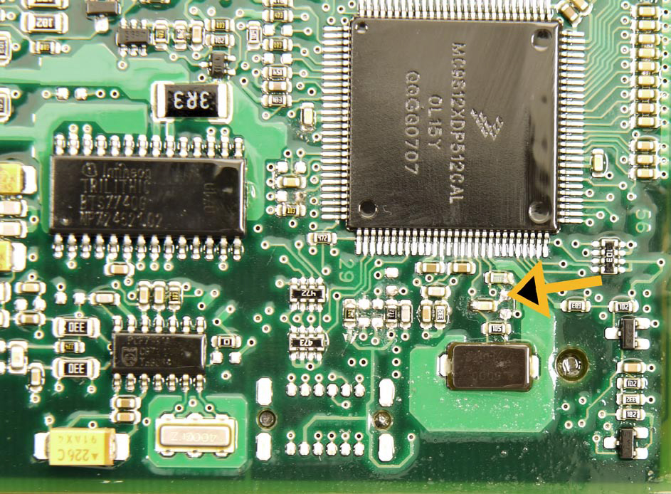

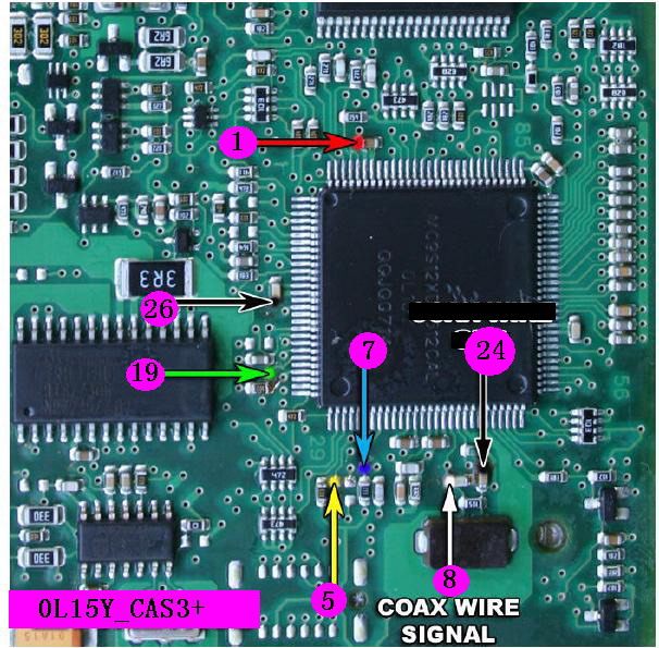

Опубликовано 8 апреля, 201412 г. comment_575114 Добрый день. кто делал кас3 в мануале от энигмы точки подключения теже что и у диджика только в диджике пишут удалить элемент при программировании ? Надо ли его удалять ? Ссылка на комментарий https://www.auto-bk.ru/forum/topic/49530-cas3/ Поделиться на другие сайты Поделиться Поделиться сообщением
Опубликовано 8 апреля, 201412 г. comment_575120 Вроде удалять не надо Ссылка на комментарий https://www.auto-bk.ru/forum/topic/49530-cas3/#findComment-575120 Поделиться на другие сайты Поделиться Поделиться сообщением
Опубликовано 8 апреля, 201412 г. comment_575138 А ты чем делать будешь? Ссылка на комментарий https://www.auto-bk.ru/forum/topic/49530-cas3/#findComment-575138 Поделиться на другие сайты Поделиться Поделиться сообщением
Опубликовано 8 апреля, 201412 г. comment_575141 Энигму знаю и точки подключения верны. А что такое диджик? Ссылка на комментарий https://www.auto-bk.ru/forum/topic/49530-cas3/#findComment-575141 Поделиться на другие сайты Поделиться Поделиться сообщением
Опубликовано 8 апреля, 201412 г. Автор comment_575142 в мануле написано что это емкость и надо ее удалить, то есть к температуре чувствительна ? Энигму знаю и точки подключения верны. А что такое диджик? мануал с Digiprog Ссылка на комментарий https://www.auto-bk.ru/forum/topic/49530-cas3/#findComment-575142 Поделиться на другие сайты Поделиться Поделиться сообщением
Опубликовано 8 апреля, 201412 г. comment_575144 Может кварц удалить надо... Ссылка на комментарий https://www.auto-bk.ru/forum/topic/49530-cas3/#findComment-575144 Поделиться на другие сайты Поделиться Поделиться сообщением
Опубликовано 8 апреля, 201412 г. comment_575153 Может кварц удалить надо... Или голову! Но это потом, после " диджика". Ссылка на комментарий https://www.auto-bk.ru/forum/topic/49530-cas3/#findComment-575153 Поделиться на другие сайты Поделиться Поделиться сообщением
Опубликовано 8 апреля, 201412 г. comment_575156 С другими приборами удалять ненадо Ссылка на комментарий https://www.auto-bk.ru/forum/topic/49530-cas3/#findComment-575156 Поделиться на другие сайты Поделиться Поделиться сообщением
Опубликовано 8 апреля, 201412 г. comment_575157 Потом еще можно будет штуки 3 диджика купить, на те деньги на которые машину будешь заводить.... Ссылка на комментарий https://www.auto-bk.ru/forum/topic/49530-cas3/#findComment-575157 Поделиться на другие сайты Поделиться Поделиться сообщением
Опубликовано 8 апреля, 201412 г. Автор comment_575160 СТОЯТЬ . речь идет про мануал от него . Ссылка на комментарий https://www.auto-bk.ru/forum/topic/49530-cas3/#findComment-575160 Поделиться на другие сайты Поделиться Поделиться сообщением
Опубликовано 8 апреля, 201412 г. comment_575161 Потом еще можно будет штуки 3 диджика купить, на те деньги на которые машину будешь заводить.... Или нормальный прибор)))) который по OBD сделает Ссылка на комментарий https://www.auto-bk.ru/forum/topic/49530-cas3/#findComment-575161 Поделиться на другие сайты Поделиться Поделиться сообщением
Опубликовано 8 апреля, 201412 г. Автор comment_575164 С другими приборами удалять ненадо спасибо Ссылка на комментарий https://www.auto-bk.ru/forum/topic/49530-cas3/#findComment-575164 Поделиться на другие сайты Поделиться Поделиться сообщением
Опубликовано 8 апреля, 201412 г. comment_575174 СТОЯТЬ . речь идет про мануал от него . Ну так кинь картинку, где это написано. Вместе разберемся.Если понимать суть процесса, то коаксиальный кабель вешают на кварц для синхронизации моти и прогера. Что придумали узкоглазые можно лишь догадываться. Но если они предлагают удалить кварц, то из этого следует, что тактовую частоту они подают с прогера. Другого объяснения не вижу. Так понятно? Изменено 8 апреля, 201412 г. пользователем slada Ссылка на комментарий https://www.auto-bk.ru/forum/topic/49530-cas3/#findComment-575174 Поделиться на другие сайты Поделиться Поделиться сообщением
Опубликовано 8 апреля, 201412 г. Автор comment_575189 вот мануал только на немецком:BMW 5er_E60_E61_CAS_SCHWARZ_STHC-12.pdf Ссылка на комментарий https://www.auto-bk.ru/forum/topic/49530-cas3/#findComment-575189 Поделиться на другие сайты Поделиться Поделиться сообщением
Опубликовано 8 апреля, 201412 г. comment_575201 подыми лапу EXTAL, и туда подключись Ссылка на комментарий https://www.auto-bk.ru/forum/topic/49530-cas3/#findComment-575201 Поделиться на другие сайты Поделиться Поделиться сообщением

Опубликовано 15 сентября, 201411 г. comment_653633 Добрый день. кто делал кас3 в мануале от энигмы точки подключения теже что и у диджика только в диджике пишут удалить элемент при программировании ? Надо ли его удалять ? схема правильная. икспрогом подключался всё ок работает! Ссылка на комментарий https://www.auto-bk.ru/forum/topic/49530-cas3/#findComment-653633 Поделиться на другие сайты Поделиться Поделиться сообщением
