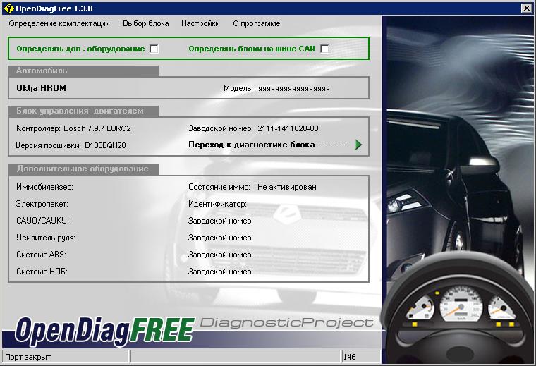

Специально для Вас снял сегодня с рабочих авто, тем девайсом, которым пользуетесь Вы.
4. Вы давали ссылку по названию прошивки, если Вы её изучали (достаточно прочитать пару постов там, чтобы понять её происхождение), Вы бы здесь о ней не спрашивали. Как пример, о прошивке, я Вам выложил скрины( пост.17). Вы даже не вникали в суть - к чему?.
