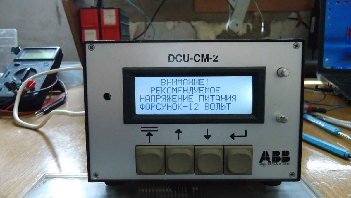

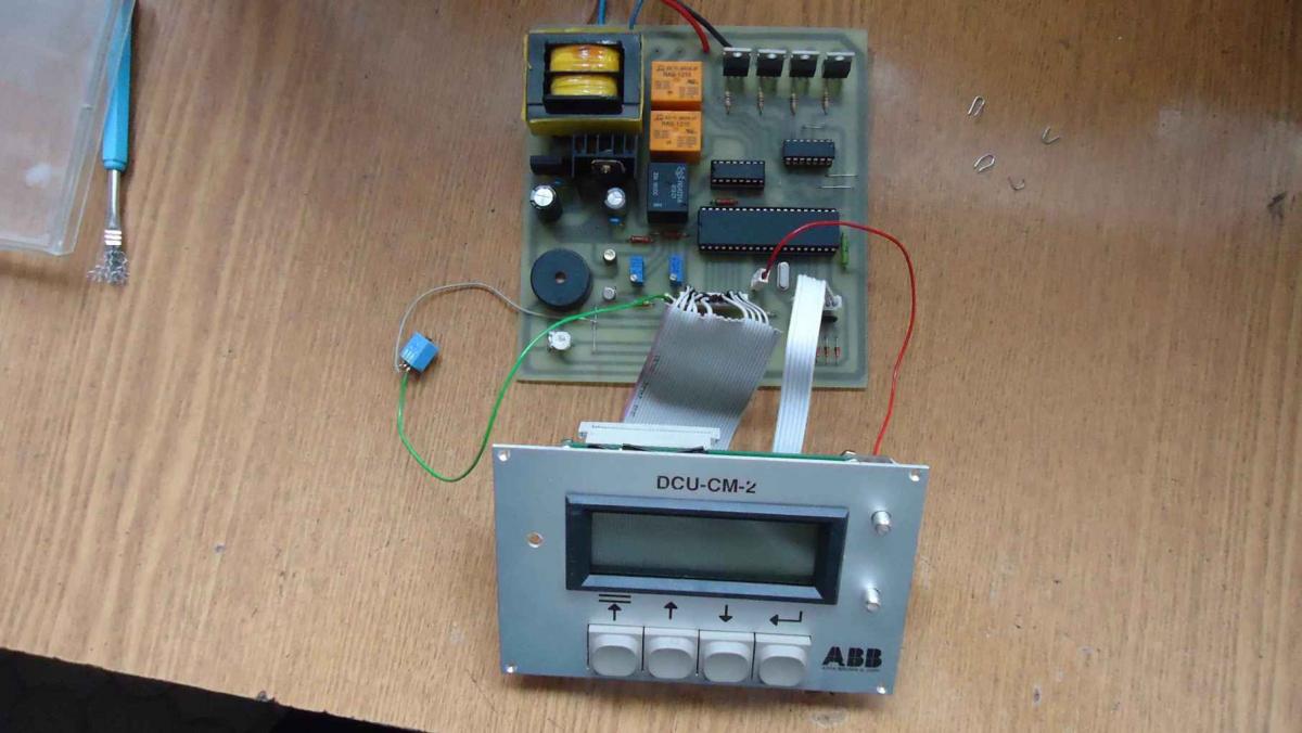

Вот на днях запустил свой стенд на ATmega 16.Пару скринов и архив с информацией( схема,прошивка,печатная плата) выкладываю,может кого заинтересует.
Stend_Injector.rar
Очень даже интересно хочу собрать такой ,если можно по подробней на счет трансформатора
Изменено пользователем pavel1970
конечно заинтересует, поподробней пожалуйста, какие режимы? что может?
