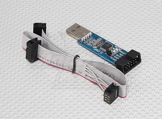

Можно приобрести программатор"USBasp" (цена вопроса 170руб) , скачать программу "AVR Burn-O-Mat" и через ISP зашить контроллер.
