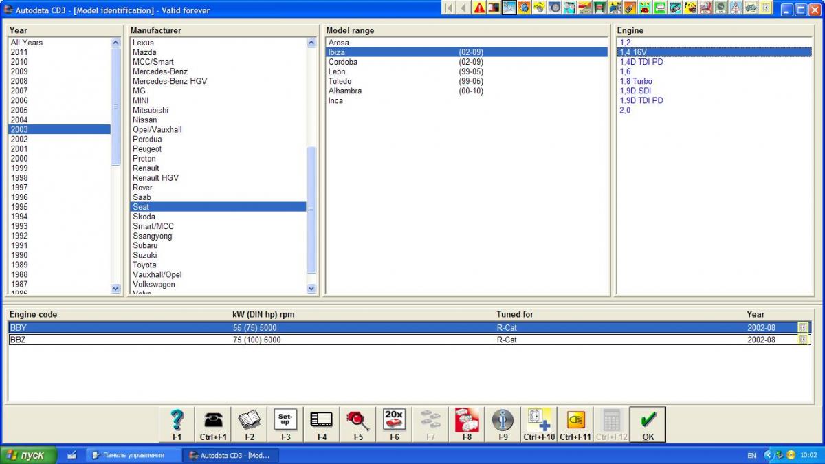

Опубликовано 9 апреля, 201412 г. comment_576039 Товарищъ супермодератор, я в названии темы я указал какое авто (правда с опечаткой и исправить возможности нет, так сделан этот форум. Может вы можете исправить Sear на Seat). все танцы с бубнами ещё до писанины на форуме я провёл. И ключами пробовал вязать и акумы снимать. Ничего не проканало. 1.4i - нет такого кода мотора. Прошу учесть на будущее!Ещё раз спрошу - что с S-контактом? Изменено 9 апреля, 201412 г. пользователем macik001 Ссылка на комментарий https://www.auto-bk.ru/forum/topic/49557-seat-ibiza-2003-14i/#findComment-576039 Поделиться на другие сайты Поделиться Поделиться сообщением

Опубликовано 10 апреля, 201412 г. Автор comment_576565 1.4i - нет такого кода мотора. Прошу учесть на будущее! Ещё раз спрошу - что с S-контактом? стыдно должно быть, товарищъ супермодератор, скрин из автодаты. P.S. S контакт ОК P.P.S. интересно, что при сбросе всех ключей в 0 канале, остаётся прописан 1 ключ. Склоняюсь к блоку. Изменено 10 апреля, 201412 г. пользователем spiria Ссылка на комментарий https://www.auto-bk.ru/forum/topic/49557-seat-ibiza-2003-14i/#findComment-576565 Поделиться на другие сайты Поделиться Поделиться сообщением
Опубликовано 10 апреля, 201412 г. comment_576576 Тебя Олег просил указать модель двигателя,а не обьём,так как кто занимается VAGом пользуется ELSA,а не автодатой и поиск авто происходит по модели двигателя.Доходчиво обяснил? Ссылка на комментарий https://www.auto-bk.ru/forum/topic/49557-seat-ibiza-2003-14i/#findComment-576576 Поделиться на другие сайты Поделиться Поделиться сообщением
