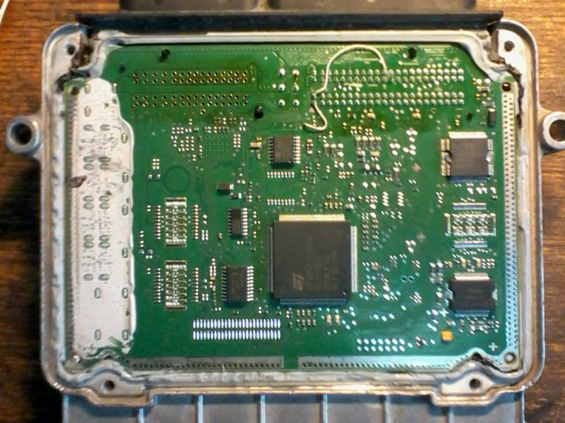

Доброе утро парни! Притащили Hyundai Elantra 2008 года ,клиент на акуме провода перепутал,не работают даже стеклоподьёмники..Нашли в подкапотном распределителе прогар предика на 125А ,стало всё крутить ,заработало электрооборудование, насос качает,по форсункам сигнал есть......... - на свечах ноль и сигнала на катушки нет! Что смотреть в таких случаях,может кто сталкивался?,подскажите кто знает где копать........

Ключи зажигания в ЭБУ.
  • Author
есть есть подозрение на это, возможен ли разбор и замена ключей вообщем?
Откройте ЭБУ и проверьте диоды!!!
  • Author
там герметик под крышкой,как с ним быть?,греть или резать?
крышка на эбу не поддаётся на вскрытие.............,как её отделить от герметика,без увечий?,кто знает
пред то на125 А должен был защитить. был матрикс тоже с переполюсовкой. также сгорел самый мощный предохранитель. заменил и все заработало
Если там 7.9.8 герметик крепкий,грей, поверни разьёмом от себя и начинай с правой стороны поднимать крышку.С левой стороны где углубление держит герметик и плата идет за крышкой.Тем самым сильно изгибается,не спеши потихоньку,плата должна оставаться крышка отделяться.В моей практике такой случай был,восстановил дорожку и всё заработало.
798 и стоит

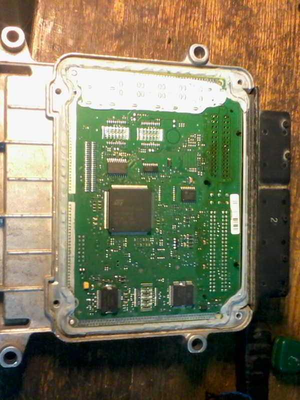

с этой стороны прогаров не видно...............

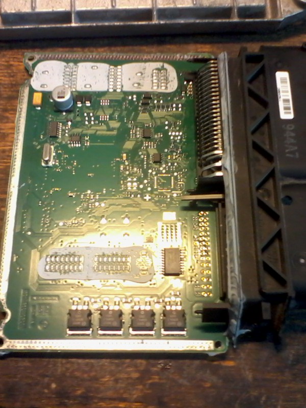

Теперь самое сложное, оторвать другую сторону :post-7:. Ключи на другой стороне.
  • Author
чёрный пластик разьёма сидит как вкопанный
  • Author

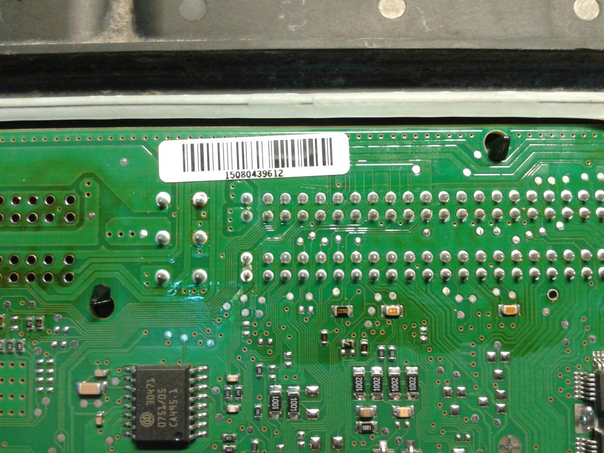

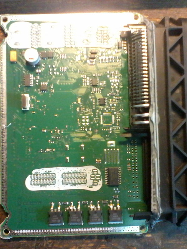

Визуально ничего по ключам не видно ,а гарью пахнет от них
  • Author

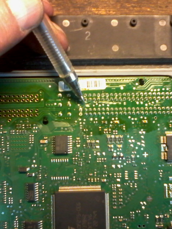

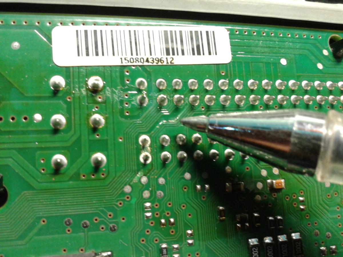

нашлось цука

Можно было крышку и не отдирать. В смысле , вторую сторону .
Edited by balakovo
  • Author
ну кто знал, это потом уже при досканальном осмотре обнаружилось ,и то там она под лаком осыпалась,что и не видно было чутка потемнение дорожки было,а как тронули это место сразу стало ясно.......
ВСЕМ ОГРОМНОЕ СПАСИБО, ОСОБОЕ ПРОФИ ИЗ САРАТОВСКОЙ ОБЛАСТИ г.БАЛАКОВО!!!!!!!!!
ВСЁ МАШИНА УЕХАЛА!!!!!!!, УРА!!!
