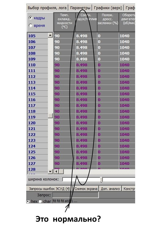

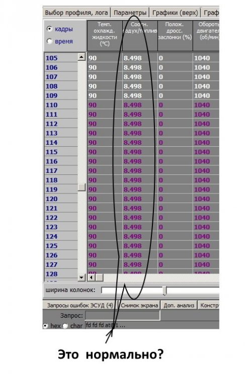

по логу все нормально работает
@тсж Спасибо. Вот запись экрана, пришлось ужать и обрезать.
Изменено пользователем kuzmitch
43 минуты назад, тсж сказал:
может оно и нормально _ почему коррекция времени  впрыска 1,08 мс:36_6_2:
чем логи смотрели _у меня  массовый 80 кг цикловой расход 12мг ц на хх ,

11 часов назад, тсж сказал:
Это нормально?
я говорил о работе адаптера, а не о параметрах, вопрос был о том, что адаптер не может связаться с блоком
16 минут назад, тсж сказал:
Понятно. Мне показалось, что "поджал контакты...и всё заработало" - этого достаточно, чтобы ещё логом подтверждать работоспособность адаптера.
@тсж а какой прогой смотрите логи?
2 часа назад, duh55555 сказал:
Это нормально
Нет! Уже выяснили с чем это связано, протокол не тот был.
