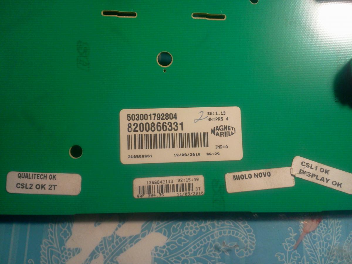

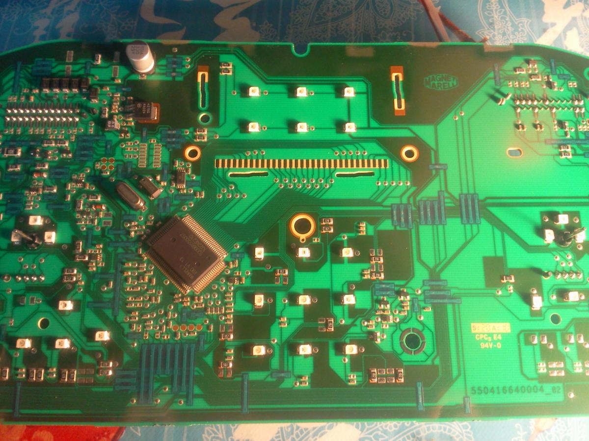

Ребят подскажите где искать). На форуме везде пишут 93с56 должна стоять, а у себя я её почему-то не вижу. Как подключается данная панель? Спасибо.

на 1 фотке вверху проца маленькая восьминогая.... еепром 25 серия.

тебя обманывают там не 93с56)) и не 24схх
Изменено пользователем rasel
https://www.auto-bk.ru/forum/topic/49858-renault-logan-2011-marelli/#findComment-582972
Это 25020, да?
https://www.auto-bk.ru/forum/topic/49858-renault-logan-2011-marelli/#findComment-582975
точно, 25...

Дампик бы с нее???
https://www.auto-bk.ru/forum/topic/49858-renault-logan-2011-marelli/#findComment-582979
Дампик бы с нее???
да там ничего особенного...считается просто
