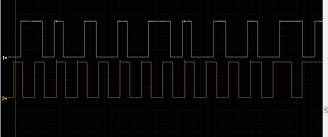

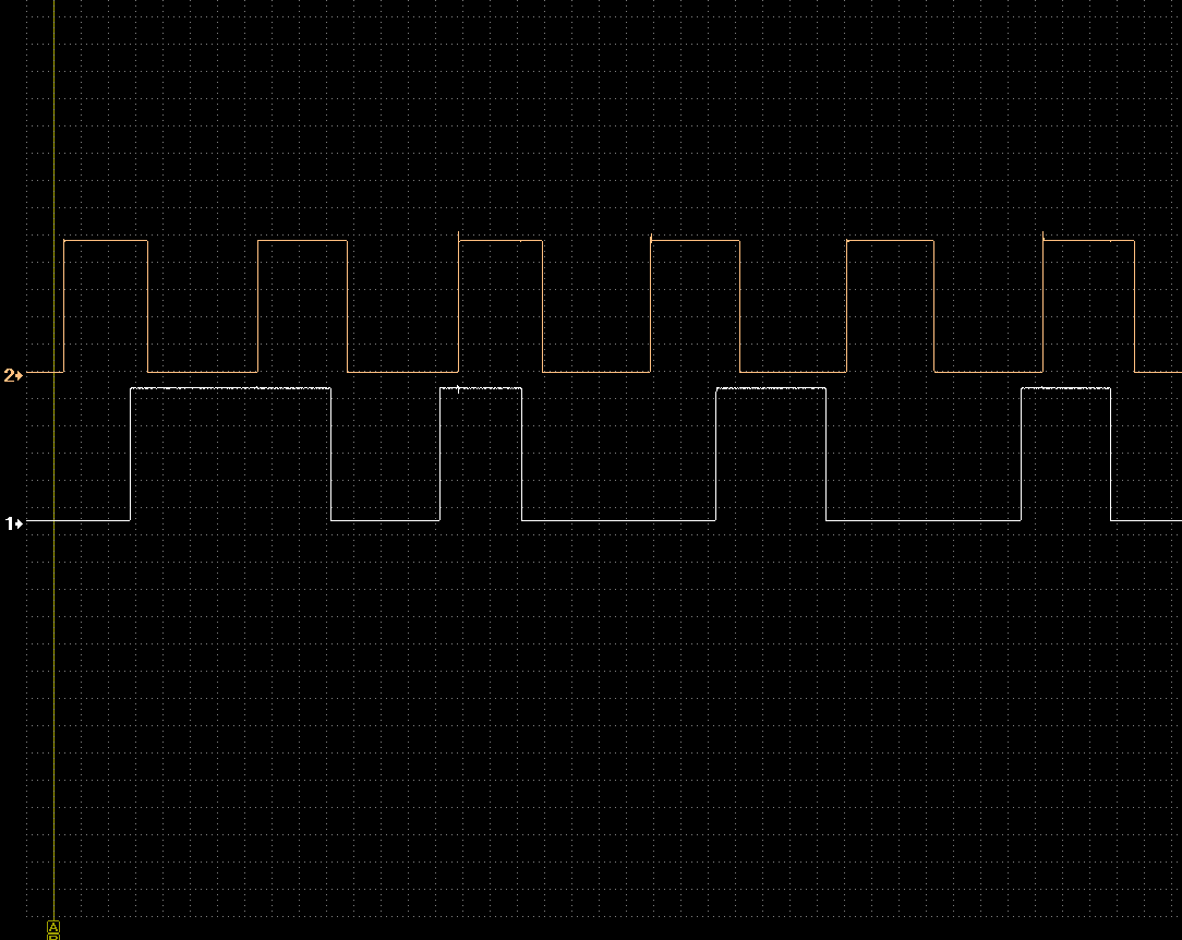

  7. На пол импульса отстает - это критично? Снимал осциллограмму высокого давления, искра есть холостая всегда, но когда поршень подходит к ВМТ искры нет, если долго мотор крутить то в какой-то момент ОНА появляется, мотор заводится работает несколько секунд и бац снова нет у ВМТ. Так вот проблема с отставанием синхры может так повлиять на работу?
  8. 1998, Chellenger, DIS, метки на месте

  10. Ребят посмотрите мою синхру 6g72 правильная она или нет, у клиента как будто раннее зажигание, стреляет не заводится, стартер при прокрутке как-бы затыкается
