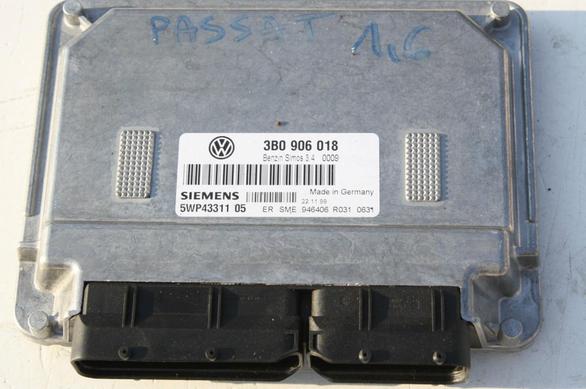

Опубликовано 21 апреля, 201412 г. comment_584759 Помогите выдернуть логин с блока управления двигателя. или прошу поделиться рабочим дампами eeprom и flach + логин с блока управления двигателем passat b5 akl ручка. Блок двигателя - 3b0906018 5wp43311 07 simos 3.4 2000 год двигатель 1,6 AKL. Блок управления двигателя с разборки родного нет. В машине иммо2-в панеле приборов. Логин с панели выдернул-ключи привязал, но по двигателю всё равно ошибка P1570 Покурил форум-нужен код для привязки БУ. В дампе отсутствует VIN- не проблема поправлю. (вообще дамп кривой). Читал несколькими прогерами - дампы одинаковые. Если есть у кого что то похожее скиньте для анализа. пассат.zip Ссылка на комментарий https://www.auto-bk.ru/forum/topic/49954-%D0%BB%D0%BE%D0%B3%D0%B8%D0%BD-wv-passat-b5-3b0906018-5wp43311/ Поделиться на другие сайты Поделиться Поделиться сообщением

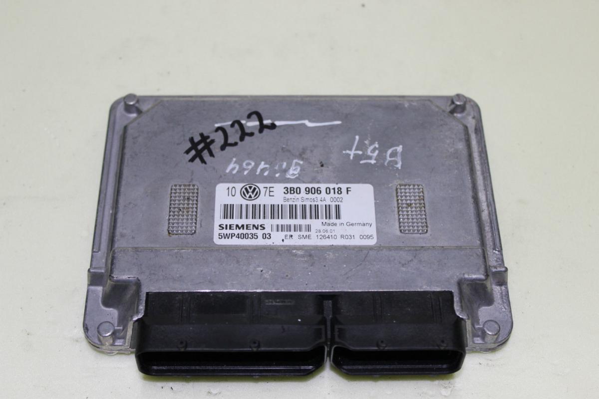

Опубликовано 22 апреля, 201412 г. Автор comment_585067 Спасибо одному участнику форума дал правильное направление ставим simos 3.4a а нужен 3,4. Обмен идет по k-line. Ссылка на комментарий https://www.auto-bk.ru/forum/topic/49954-%D0%BB%D0%BE%D0%B3%D0%B8%D0%BD-wv-passat-b5-3b0906018-5wp43311/#findComment-585067 Поделиться на другие сайты Поделиться Поделиться сообщением
Опубликовано 22 апреля, 201412 г. comment_585090 Спасибо одному участнику форума дал правильное направление ставим simos 3.4a а нужен 3,4. Обмен идет по k-line. не знаю что вы там ставите вот то что по номеру 3b0906018 5wp43311а Simos 3.4a это слегка другой номерок скажи VIN номер авто скажу какой точно должен стоять блок Изменено 22 апреля, 201412 г. пользователем www23 Ссылка на комментарий https://www.auto-bk.ru/forum/topic/49954-%D0%BB%D0%BE%D0%B3%D0%B8%D0%BD-wv-passat-b5-3b0906018-5wp43311/#findComment-585090 Поделиться на другие сайты Поделиться Поделиться сообщением

Опубликовано 23 апреля, 201412 г. comment_585727 wvwzzz3b2yp490658 по вин номеру блок 3B0 906 018 Да заводится и глохнет. Диагностика идет отключи приборку и попробуй связаться по диагностике с моторником Изменено 23 апреля, 201412 г. пользователем www23 Ссылка на комментарий https://www.auto-bk.ru/forum/topic/49954-%D0%BB%D0%BE%D0%B3%D0%B8%D0%BD-wv-passat-b5-3b0906018-5wp43311/#findComment-585727 Поделиться на другие сайты Поделиться Поделиться сообщением

Опубликовано 25 апреля, 201412 г. Автор comment_586922 Проблема решена-машина завелась. Спасибо одному из участников форума. Автомобиль - конструктор. На машине должен стоять блок simos 3,4, а ставили 3.4а. Завёл на simos 3.4а. Изначально проблема была в проводе can h за блоком управления (сгнил). За год ремонта на машине поменяли всё что можно, куча блоков и панелей приборов. Сам пробовал пару комбинаций приборов. Выводы: 1. Прежде чем браться за ремонт необходимо проверять какие блоки должны стоять в стоке, 2. Прозванивать проводку. Тему можно закрывать. Ссылка на комментарий https://www.auto-bk.ru/forum/topic/49954-%D0%BB%D0%BE%D0%B3%D0%B8%D0%BD-wv-passat-b5-3b0906018-5wp43311/#findComment-586922 Поделиться на другие сайты Поделиться Поделиться сообщением
