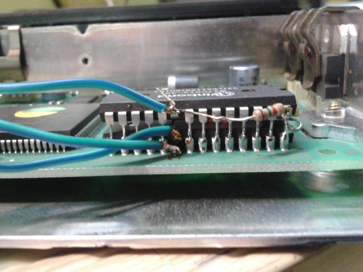

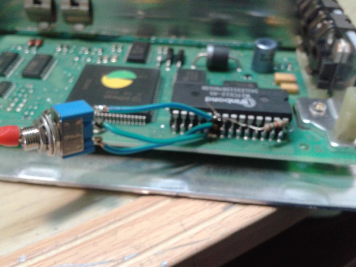

набросал в картинках
я думаю общий смысл понятен
154-2х режимка.doc
Картинку не видно в ХР,только текст...
дык картинка в документе и ОС тут непричем
как то так
так сказать для понятия общего смысла
если ставить тумблер
то софт у прошив должен быть одинаков
и настоятельно не рекомендую производить переключение в движении авто

фотки с тумблером для наглядности, сделаны на скорую руку

но иногда в ЭБУ не хватает элементов для переключения
да и ты сам знаеш что авторская прошива сводит на ноль необходимость многорежима
элементы всегда допаивал !
ну нам с тобой не влом и панельку запаять
а тут все хотят бутерброд, да чтоб еще с переключателем)))
