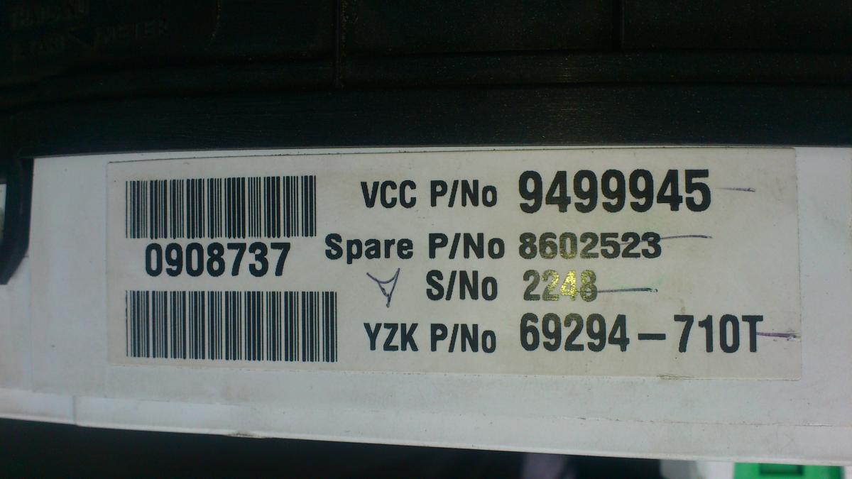

Здравствуйте,я знаю что тема не нова,но у меня эта машина в первый раз.Машина вольво xc90 2002год,думаю англичанка так как есть в милях табло.После каректировки и установки щитка в машину все было нормально,как только хозяин нажал на trip все дисплеи,подсветка,поворотники,стрелочники погасли.При нажатии на плату щиток оживал на короткое время,затем совсем умер.При вскрытие щитка еще в первый раз заметил что проц 912dg128 пропаян,причем не аккуратно и еще некоторые детали,очень удивился зачем его надо было отпаивать,ведь точки програмирования стыльной стороны и тоже были паяны и даже подписаны хотя одна не правильно.Читал UPA,пересчитывалiProg.ПРо то что это проблемные щитки в этом плане теперь знаю,так же как и с их центральным дисплеем-магнитолой,он к стати не работал ,хозяин перекуп просил еготоже посмотреть,мол вытащить не могу надо бы там посмотреть предохранители,но это не моя тема.Про пропай вкурсе но даже под мкроскопом особого криминала не заметил.Усли кто ответит буду благодаренpost-63393-0-23003400-1398452202_thumb.jpg

Либо пайка, либо питание щитка. То что после изменения пробега панель какое то время нормально работала - хороший знак. Если помучаешь ее должна ожить.
Возможно кто то уже программировал по этим точкам и уложил проц после чего была перепайка проца.
Если сами с пайкой не очень то попросите спеца сделать по новой пайку процессора.

То что он уже программирован был -это понятно,другие не приезжают,сначала где подешевле,если не получается то к нам,только потом сложнее,вот только на этот раз я попал,машину принял не внимательно,а на пайку пока не жалуюсь,но и не хвалюсь

Попробуй штекер на щитке пропаять тоже была такая проблема
Buryt показывал мне этот щиток. Все детли, что есть на панели пропаяны.( хорошо пропаяны или нет сказать не могу, но пропаяны все.)
Померили напряжения на электролитических конденсаторах. На том что стоит рядом с Мотороллой +5 вольт есть, а на том что ниже микросхемы Epson, рядом с кнопкой Trip, нет 5 вольт. Там вообще + электролита на массу звониться.
Подскажите пожалуйста кто знает должно ли быть там какое то напряжение? Я думаю что как раз с этого конденсатора питание идет на микросхему Epson.
