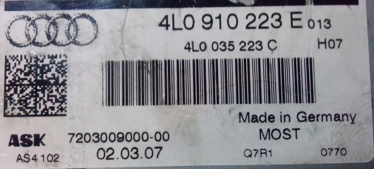

svek54 Опубликовано 28 апреля, 2014 Опубликовано 28 апреля, 2014 Добрый Вечер. Автомобиль Audi Q7 2009. Сгорел родной усилитель. Привезли Б/У из Европы. Подскажите как правильно поменять. Поиск не чего конкретного не дал.
unik Опубликовано 28 апреля, 2014 Опубликовано 28 апреля, 2014 И не даст.Его надо адаптировать через оборудование.Прямая дорога к дилеру. Либо переливать FLASH. И тут есть темы по VAG с AUDIO
svek54 Опубликовано 28 апреля, 2014 Автор Опубликовано 28 апреля, 2014 И не даст.Его надо адаптировать через оборудование.Прямая дорога к дилеру. Либо переливать FLASH. И тут есть темы по VAG с AUDIO А проц перекинуть возможно? Был ли такой опыт?
svek54 Опубликовано 29 апреля, 2014 Автор Опубликовано 29 апреля, 2014 А как у дилера выглядит процесс замены?
unik Опубликовано 30 апреля, 2014 Опубликовано 30 апреля, 2014 Приехали и вам подключили сканер. Синхронизировали и музыка запела.
svek54 Опубликовано 30 апреля, 2014 Автор Опубликовано 30 апреля, 2014 Приехали и вам подключили сканер. Синхронизировали и музыка запела. А если не секрет чем дилер делает данную процедуру?
DND Опубликовано 30 апреля, 2014 Опубликовано 30 апреля, 2014 Дилер онлайн к серверу Fazit подключится и будет вам счастье )
