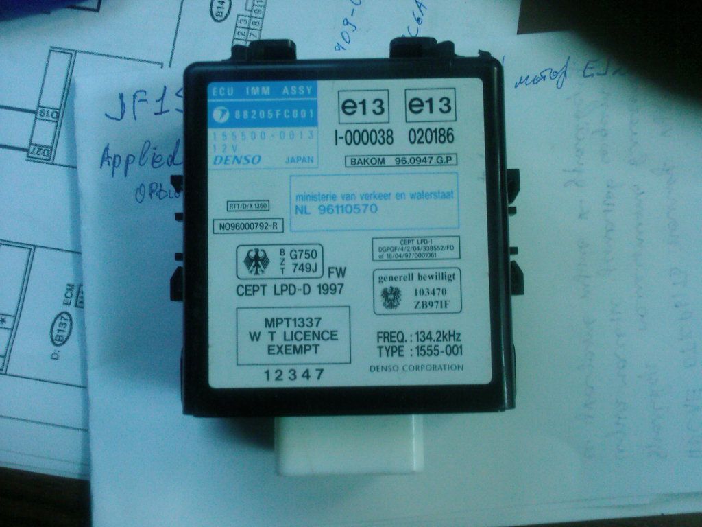

допустим , вот фото шильды иммо того года , частота 134 , а на этой частоте и 4D и 4С работают
или на что еще внимание обратить
Опубликовано (изменено)
Узнать и отличить хотябы 4С от 4D достаточно просто , - осциллом посмотреть в накачке данные есть или это тупо просто накачка !
Если просто накачка , то 4C , если накачка с данными ( челенж ) , то 4D.
Но вопрос в том каккой 4D ?
Народ утверждает , что крипта должна быть уже записана для этой субару.
ну конечно , по шильде узнаем только ТЕХАС , а какой именно - вторым способом.

на Subaru Forester 1998-2003 гг. - іd60, а позже (после 2004г) - 62 (64 на Субару не было)
Изменено пользователем keyster
Вы сами такую машину делали? Или это выдержка из ключного каталога?
Вот почитайте http://www.auto-bk.r...e__hl__forester, в этой машине texas 4D_ID64.
Извиняюсь, данные брал с бумажного и ел. каталогов ( )
там может быть как 62 так и 64
если иммо митсубиши, то 62, должна быть MC68HC805P18
если 64, то 93с56
