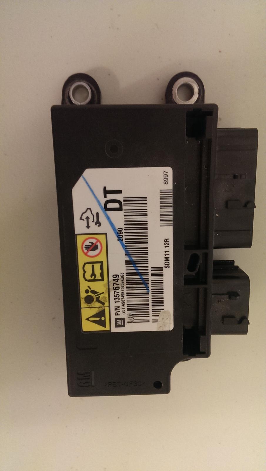

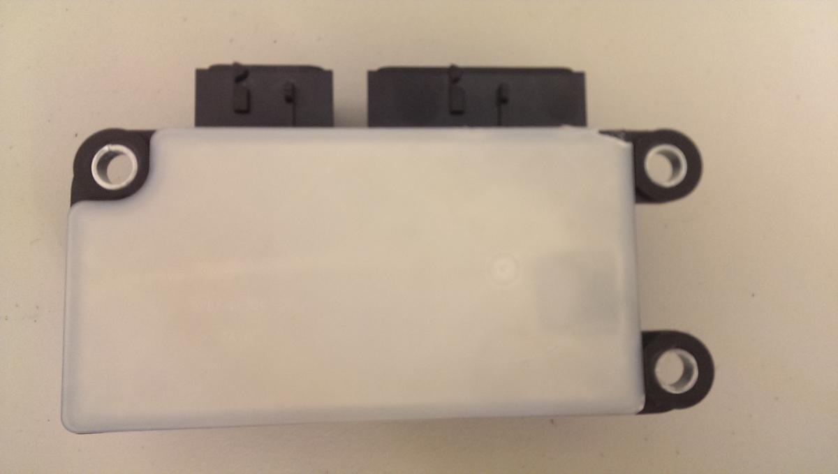

как правильно вскрыть module от Chevrolet Silverado 13576749 ?
если кто-то сталкивался, как правильно вскрыть module от Chevrolet Silverado 13576749
фото прилагаю
Очень смахивает на блочек от шевроле круз. Если так, то там MAC7242. Что ты будешь с ним делать ? Попробуй лучше почитать про блок от шевроле круз. Может есть более интересный способ почистить ?
+100
не надо его вскрывать...
спасибо парни, не думал что все будет так просто :emot62:
