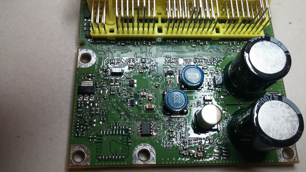

  15. тут мои труды, кто скажет правильно, неправильно? зарание спасибо 2013_versa_98820_3AA1A_95640.rar
  16. Почистил плату, добавил резистор, развернул и перепрошил EEPROM, вроде все нормально. unik, спасибо.
