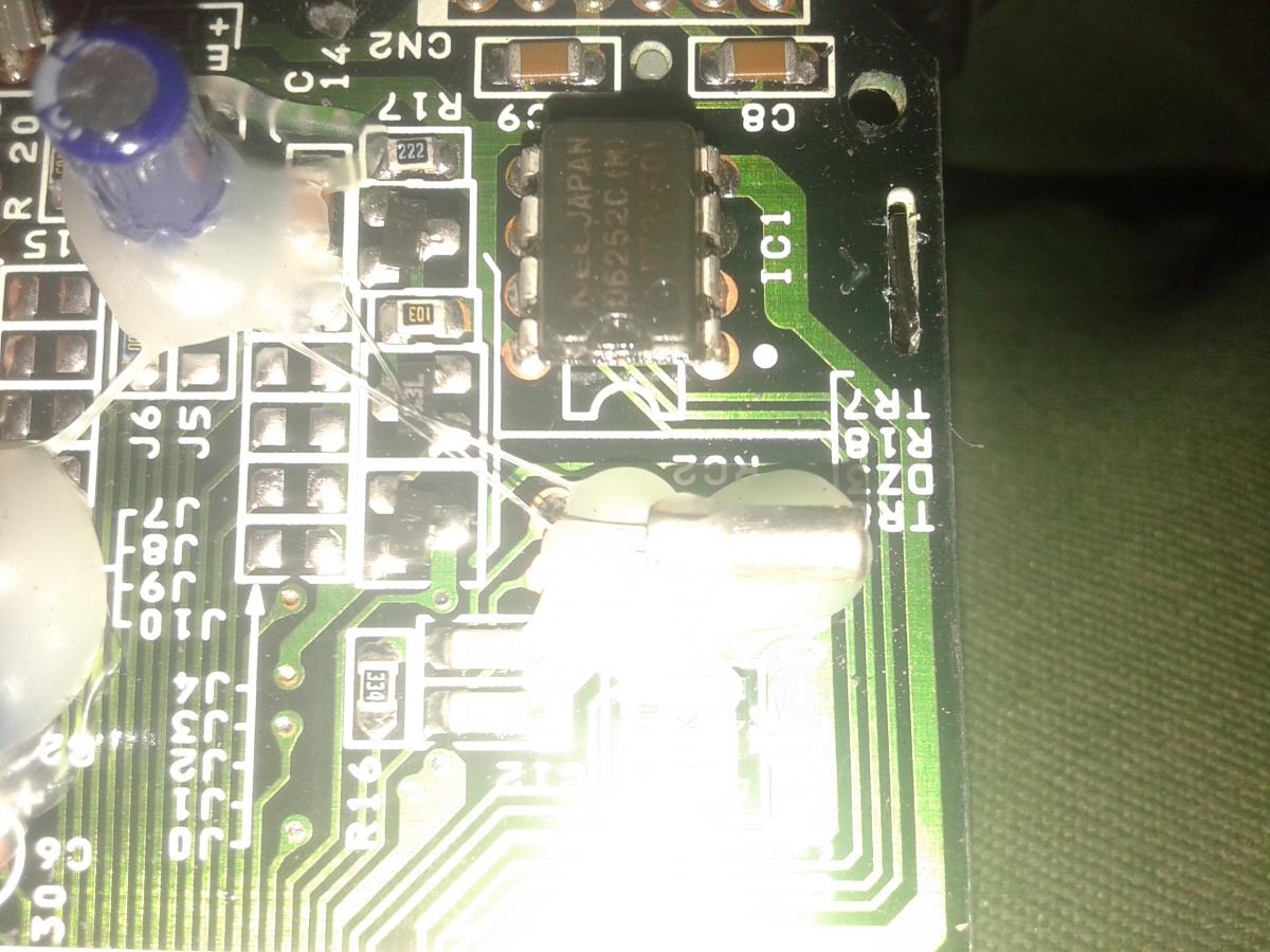

May 3, 201412 yr comment_591191 Привет всем,принесли щиток на омоложение,распилил,внутри обнаружил Nec Japan d6252c,на вид 8 pin,обычная,чем её считать?может аналоги есть? Link to comment https://www.auto-bk.ru/forum/topic/50273-yamaha-ttr-250-nec-japan-d6252cm/ Share on other sites More sharing options... Share this post
May 3, 201412 yr comment_591195 фото будьте добры, какой год? 93 серия должна быть Link to comment https://www.auto-bk.ru/forum/topic/50273-yamaha-ttr-250-nec-japan-d6252cm/#findComment-591195 Share on other sites More sharing options... Share this post

May 3, 201412 yr Author comment_591206 Вот фото Год выпуска не знаю Хозяин пропал на праздники Link to comment https://www.auto-bk.ru/forum/topic/50273-yamaha-ttr-250-nec-japan-d6252cm/#findComment-591206 Share on other sites More sharing options... Share this post

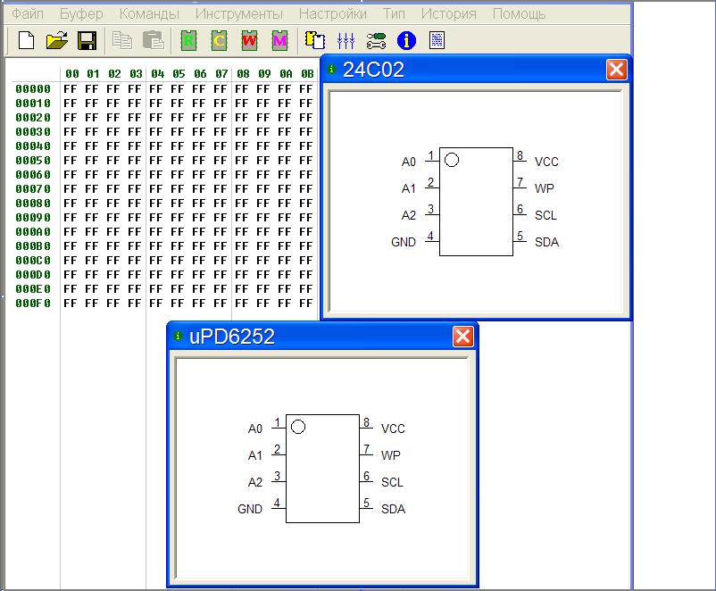

May 3, 201412 yr comment_591235 ну походу I2C протокол , по адресному пространству как 24С02. Edited May 3, 201412 yr by Bondareff Link to comment https://www.auto-bk.ru/forum/topic/50273-yamaha-ttr-250-nec-japan-d6252cm/#findComment-591235 Share on other sites More sharing options... Share this post
May 3, 201412 yr comment_591277 Смотри по таблице. Link to comment https://www.auto-bk.ru/forum/topic/50273-yamaha-ttr-250-nec-japan-d6252cm/#findComment-591277 Share on other sites More sharing options... Share this post
May 3, 201412 yr comment_591282 Привет всем,принесли щиток на омоложение,распилил,внутри обнаружил Nec Japan d6252c,на вид 8 pin,обычная,чем её считать?может аналоги есть? Да I2C 24c02. Вас там еще контролька ждет!!! Смотри по таблице. Не верная таблица! Вот так. D6253 = 128x8 D6252 = 256x8 D6254 = 512x8 Edited May 3, 201412 yr by Alex888 Link to comment https://www.auto-bk.ru/forum/topic/50273-yamaha-ttr-250-nec-japan-d6252cm/#findComment-591282 Share on other sites More sharing options... Share this post
May 3, 201412 yr Author comment_591287 При попытке считать как 24с02 x-prog пишет,ошибка,проверьте подключение. Link to comment https://www.auto-bk.ru/forum/topic/50273-yamaha-ttr-250-nec-japan-d6252cm/#findComment-591287 Share on other sites More sharing options... Share this post
May 3, 201412 yr comment_591292 При попытке считать как 24с02 x-prog пишет,ошибка,проверьте подключение. Не боитесь убить щиток? Читайте Оранжем - там заявлена эта микросхема. Хоть какая-то гарантия будет. Link to comment https://www.auto-bk.ru/forum/topic/50273-yamaha-ttr-250-nec-japan-d6252cm/#findComment-591292 Share on other sites More sharing options... Share this post
May 3, 201412 yr comment_591296 Не боитесь убить щиток? Читайте Оранжем - там заявлена эта микросхема. Хоть какая-то гарантия будет. ...не только заявлена, но и правильно с ней работает. И она не совсем 24схх, свой протокол. Link to comment https://www.auto-bk.ru/forum/topic/50273-yamaha-ttr-250-nec-japan-d6252cm/#findComment-591296 Share on other sites More sharing options... Share this post
May 3, 201412 yr Author comment_591301 Всем спасибо большое,осталось найти оранж))) Link to comment https://www.auto-bk.ru/forum/topic/50273-yamaha-ttr-250-nec-japan-d6252cm/#findComment-591301 Share on other sites More sharing options... Share this post
May 3, 201412 yr comment_591302 Омега тоже берёт - как-то в субаровком блоке СРС такая попадалась Link to comment https://www.auto-bk.ru/forum/topic/50273-yamaha-ttr-250-nec-japan-d6252cm/#findComment-591302 Share on other sites More sharing options... Share this post
May 3, 201412 yr comment_591346 ...не только заявлена, но и правильно с ней работает. И она не совсем 24схх, свой протокол. mPD6252.pdf Link to comment https://www.auto-bk.ru/forum/topic/50273-yamaha-ttr-250-nec-japan-d6252cm/#findComment-591346 Share on other sites More sharing options... Share this post
