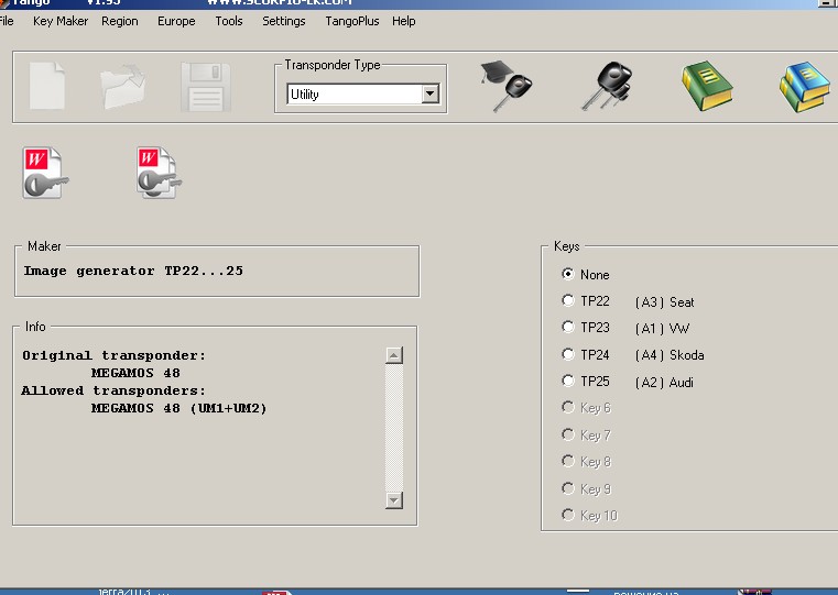

В image generator только Jetta 11- china

но в связке с супер-ваг-кей.
Размер файла, запрашиваемого Танго, 256 байт. Этот файл формирует супер-ваг-кей или это компеляция каких-то фрагментов дампов щитка?
Конечно умеет
Вот спасибо! Смогу привязать без он-лайна?

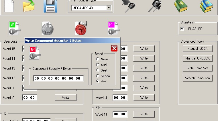

На фото это простая процедура подготовки чистого мегамос 48 для VW.
Вам еще нужно вот это
Немного стал въезжать. Спасибо.

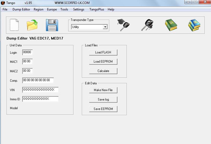

Вычитать component security можно в м-нике или из действующего ключа. После этого у меня будет подготовленный для привязки по OBD чип (?)
А логин из моторника не пойдёт? Из щитка тянуть надо?
