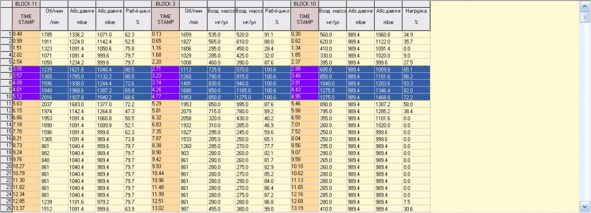

Надо смотреть группу 11-там запрос наддува и факт. В 10 группе атмосферное давление и фактический наддув. Если по факту 1000 мбар-это значит, что турба не дует вообще. Причины - нет вакуума на актуаторе после 75-того, нет вакуума от тандемника, не крутится крыльчатка( в этом случае увидим разрежение ок 0.1-0.15 бар при перегазовке на ХХ)
Вот пример т5 1.9 с дырявым кулером. Недодув и огромный расход воздуха.
Я так же снимал лог в движении, подскажите как открыть лог-файл, что бы было читабельно как ваш файл?

Вот этим.
Однако, гораздо интереснее конвертировать csv в эксель. Это касается не только ваг, но опель оп-ком и другие марки. Прога csv-конвертор. В экселе можно хоть графики строить и вязать стоп-кадры в разных вариантах , подставляя формулы соотношений. К, примеру 850 мг-в запросе воздуха-это просто тупая величина из карты ЕГР и учитывает ограничение 1 к 17 по топливу, т. е топлива 50 мг). На самом деле эта величина вычисляется от наддува и объёма одного циллиндра (циклическе величины в мг на ход одного поршня)
