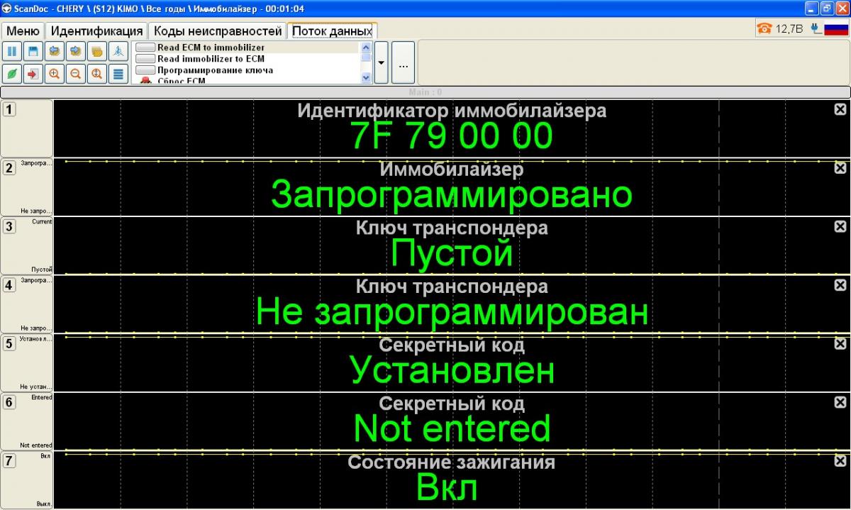

Опубликовано 10 мая, 201411 г. Автор С пином уже помогли, пробую прописать скан-доком, но все без результатно. В дата не видит ключей ( у меня их два ), накачка есть, внутреннее сопротивление обмотки 14 ом, пойду копать дальше. Изменено 10 мая, 201411 г. пользователем eangald
Опубликовано 10 мая, 201411 г. Автор Да тут походу проблема в железе, блок иммо не видит ключа в замке зажигания.
Опубликовано 10 мая, 201411 г. Т.е. пин принимается, но вовремя прописывания обоих ключей не видит ни первого ни второго?
Опубликовано 10 мая, 201411 г. Автор Да точно так и происходит. Уже и сам блок пропаял, все равно при прописке выкидывает сообщение " не соблюдены условия или функция не поддерживается ". Куда дальше копать пока не знаю. Изменено 10 мая, 201411 г. пользователем eangald

Опубликовано 10 мая, 201411 г. Автор Так может проблема действительно в порядке ваших действий по-прописке ключей?! Все может быть, так как процедуру на данном авто выполняю впервые. Смутило следующее, в начале процесса выпадает окно одно из условие - " зажигание выключено " нажимаем "ДА" и получаем следующее

Опубликовано 13 мая, 201411 г. Автор Дамп кардинально отличается. Завтра попробую залить его. Пытался прописать в своем FF, в итоге в диагностике " иммо не обучен и код не установлен " , так же в идентах нет вина, типа новый иммо, и все равно ключи не видит. Сейчас пытаюсь в дампе увидеть пин и вин, делал swap, invert bits, пока безрезультатно.
Опубликовано 14 мая, 201411 г. Автор Не большой отчет: 1) Залил дамп который любезно скинул keyvlad 2) В иммо статус ключа " Current" - это уже прогресс. 3) Сброс ECM 4) Cброс иммо 5) Установка кода системы защиты ( произвольный, я поставил который был раньше ) 6) Прописал ключи, они прописались за номерами 3 и 4, так как в исходном дапмпе уже было два ключа ( думаю их ручками удалить) . 7) Синхронизировал иммо и ECM и вот она удача, самодвижуещаяся тележка завелась. Правда осталась ошибка B3045 DMA line circuit malfunction, но говорят для этих тазов нормальное явление. Еще раз благодарю keyvlad за дамп. ps: получается проблема в дампе 20LC02 Изменено 14 мая, 201411 г. пользователем eangald
