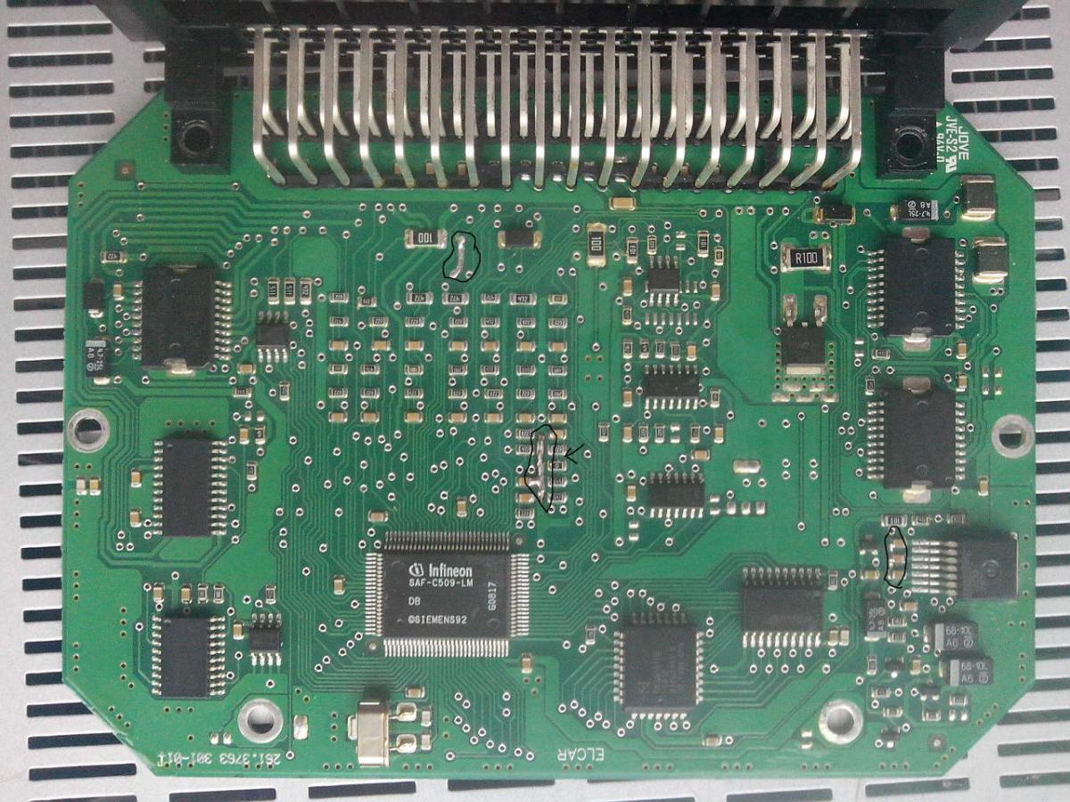

May 11, 201412 yr comment_595183 Добрый день уважаемые коллеги, помогите восстановить блок, маленькая предыстория, машинка ехала ехала и заглохла, подкинули новый блок 41 машинка завелась проехала метров 500 и 2рой труп, на фото обвел дорожки которые восстановил, со стрелками дорожки сгорели, проверил : на микру TLE4267G +12 подходит, - тоже, но на проццу 2-3 вольта на коньдерах Link to comment https://www.auto-bk.ru/forum/topic/50480-%D1%8F%D0%BD%D0%B2%D0%B0%D1%80%D1%8C-51-61/ Share on other sites Share on Facebook Share on X Share on Pinterest More sharing options... Share this post
May 11, 201412 yr comment_595199 Процессор под замену,много повреждений лучший этот блок на доноры пустить. Link to comment https://www.auto-bk.ru/forum/topic/50480-%D1%8F%D0%BD%D0%B2%D0%B0%D1%80%D1%8C-51-61/#findComment-595199 Share on other sites Share on Facebook Share on X Share on Pinterest More sharing options... Share this post
May 11, 201412 yr Author comment_595215 Процессор под замену,много повреждений лучший этот блок на доноры пустить. Мне интересно восстановить, процессоры заказал) Link to comment https://www.auto-bk.ru/forum/topic/50480-%D1%8F%D0%BD%D0%B2%D0%B0%D1%80%D1%8C-51-61/#findComment-595215 Share on other sites Share on Facebook Share on X Share on Pinterest More sharing options... Share this post
May 11, 201412 yr comment_595219 Кстати, когда средняя под разъёмом дорожка сгорает, то обычно и микросхема по детонации hip9010(hip9011(tpic...)) менять надо. Но 100% надо ли, можно проверить, отпаяв её с платы. Link to comment https://www.auto-bk.ru/forum/topic/50480-%D1%8F%D0%BD%D0%B2%D0%B0%D1%80%D1%8C-51-61/#findComment-595219 Share on other sites Share on Facebook Share on X Share on Pinterest More sharing options... Share this post
May 11, 201412 yr Author comment_595224 Кстати, когда средняя под разъёмом дорожка сгорает, то обычно и микросхема по детонации hip9010(hip9011(tpic...)) менять надо. Но 100% надо ли, можно проверить, отпаяв её с платы. Спасибо за подсказку, скачало дождусь процессор, потом дальше копать буду))) Link to comment https://www.auto-bk.ru/forum/topic/50480-%D1%8F%D0%BD%D0%B2%D0%B0%D1%80%D1%8C-51-61/#findComment-595224 Share on other sites Share on Facebook Share on X Share on Pinterest More sharing options... Share this post
May 11, 201412 yr comment_595226 проверить просто. выпаиваете hip и измеряете между выводами 1 и 2 сопротивление. если 8-20 кОм, то ОК, если там обрыв, то это труп. Edited May 11, 201412 yr by exe-111 Link to comment https://www.auto-bk.ru/forum/topic/50480-%D1%8F%D0%BD%D0%B2%D0%B0%D1%80%D1%8C-51-61/#findComment-595226 Share on other sites Share on Facebook Share on X Share on Pinterest More sharing options... Share this post
May 11, 201412 yr comment_595280 и чего его так сожгло? Link to comment https://www.auto-bk.ru/forum/topic/50480-%D1%8F%D0%BD%D0%B2%D0%B0%D1%80%D1%8C-51-61/#findComment-595280 Share on other sites Share on Facebook Share on X Share on Pinterest More sharing options... Share this post
May 11, 201412 yr comment_595291 +12 вольт попало на массу датчиков. Link to comment https://www.auto-bk.ru/forum/topic/50480-%D1%8F%D0%BD%D0%B2%D0%B0%D1%80%D1%8C-51-61/#findComment-595291 Share on other sites Share on Facebook Share on X Share on Pinterest More sharing options... Share this post
May 11, 201412 yr comment_595346 а как проц на пути оказался? коротнул дк? или дс? Link to comment https://www.auto-bk.ru/forum/topic/50480-%D1%8F%D0%BD%D0%B2%D0%B0%D1%80%D1%8C-51-61/#findComment-595346 Share on other sites Share on Facebook Share on X Share on Pinterest More sharing options... Share this post
May 11, 201412 yr Author comment_595370 а как проц на пути оказался? коротнул дк? или дс? У меня был похожий случай с 71 блокам, перегорела верхняя дорожка, восстановил дорожку, висит коротыш, думал стабилизатор, поменял на новый, тоже самое, снял процик коротыш пропал, поменял на новый и блок ожил, но в этом блоке что то странное, стабилизатор целый, но обвязка проца по питанию на коньдерах 2-3 вольта, всю плату под микроскопом посмотрел, нечего больше не нашел. Edited May 11, 201412 yr by Kliman Link to comment https://www.auto-bk.ru/forum/topic/50480-%D1%8F%D0%BD%D0%B2%D0%B0%D1%80%D1%8C-51-61/#findComment-595370 Share on other sites Share on Facebook Share on X Share on Pinterest More sharing options... Share this post
May 11, 201412 yr comment_595464 значит что то еще умерло Link to comment https://www.auto-bk.ru/forum/topic/50480-%D1%8F%D0%BD%D0%B2%D0%B0%D1%80%D1%8C-51-61/#findComment-595464 Share on other sites Share on Facebook Share on X Share on Pinterest More sharing options... Share this post
May 25, 201412 yr Author comment_601700 Добрый вечер уважаемые коллеги, как и обещал отписаться по результатам, поменял процики восстановил дорожки, блоки ожили, Спасибо всем большое за поддержку, тему можно закрывать) Link to comment https://www.auto-bk.ru/forum/topic/50480-%D1%8F%D0%BD%D0%B2%D0%B0%D1%80%D1%8C-51-61/#findComment-601700 Share on other sites Share on Facebook Share on X Share on Pinterest More sharing options... Share this post
