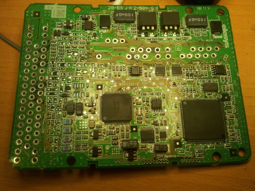

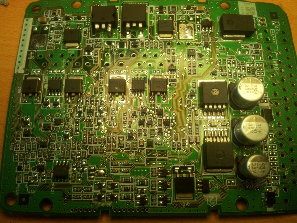

Номера блока нет..сохранился только на моторе EAE3 7N12 1363 Все что есть... подкинул другой блок все хорошо все ошибки ушли но после не продолжительной езды загорается ошибка 71-1 неверный размер шины.Фото сейчас загружу.
Фото разобранного блока
Ребята разобрался.Замена 2-х ключей с маркировкой J600.взятых с донора.

Есть аналогичная проблема на 7 аккорде. После замены блока ошибка 71-1 через небольшое время езды. В наличии свой старый (родно блок). К сожалению мертвый. О каких ключах Ты говоришь? На Твоих фото такой маркировки не нашел, чтобы по аналогии найти в своём. Какой принцип выбора донора? Любой другой блок? Или родной жженый (переполюсовка предыдущим владельцем) для этого вполне подойдёт.
Или вообще, наоборот впаивать в родной лучше?
