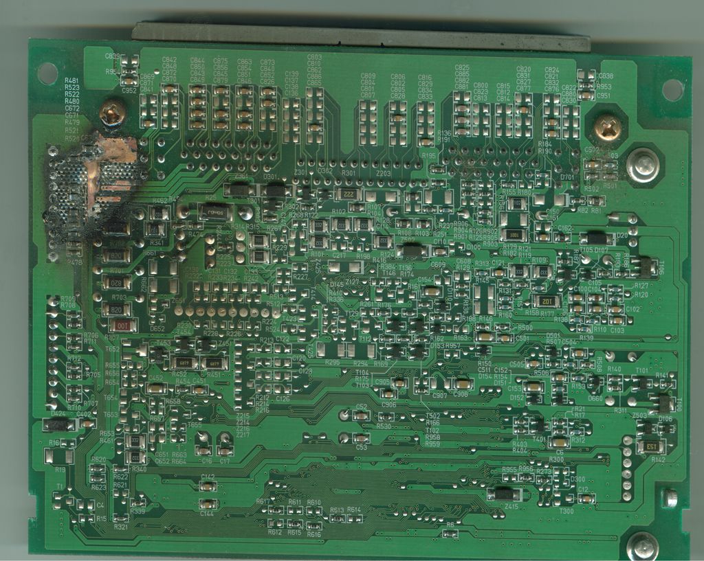

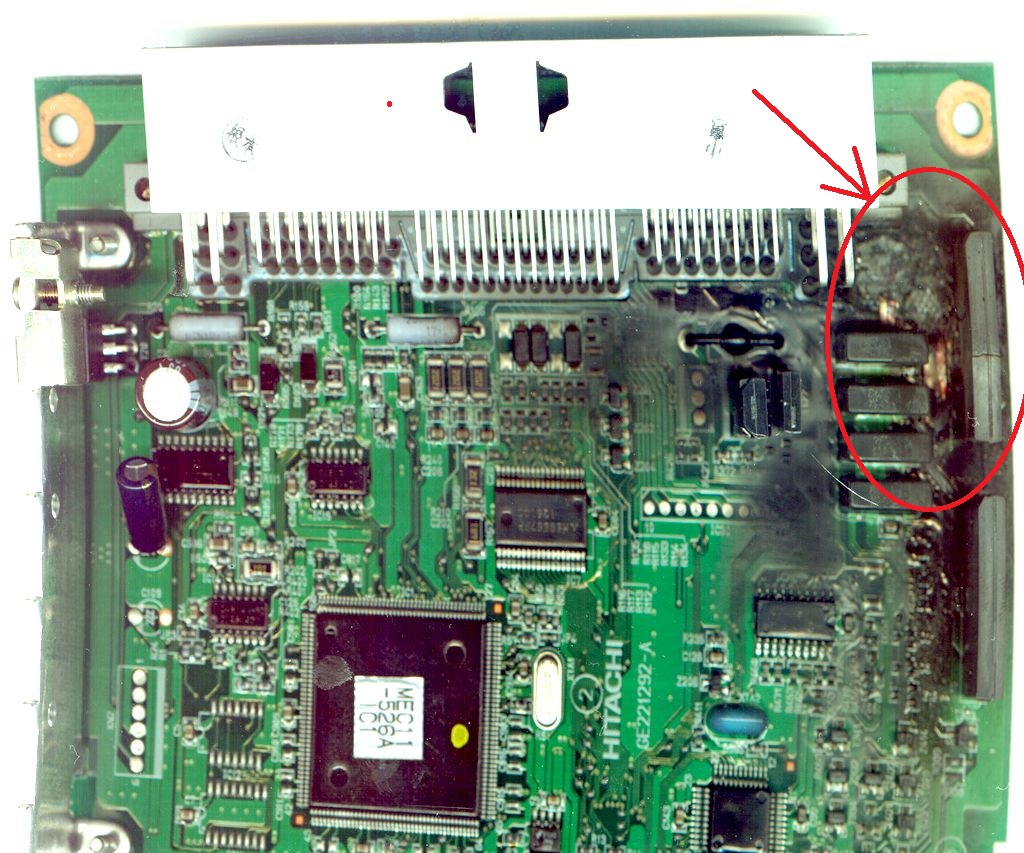

сгорела до тла сборка , не могу найти инфу какая была.
первые буквы STA *** A
И желательно фото платы если у кого есть
Да чего там гадать .
Тема изучена.Это драйвер РХХ STA 509.
Такая же и на форсы идёт,только 508
Но они идентичны
Так же можно собрать из 4 транзов
Аналогов полно..
то есть это MOS FET Array STA509А http://pdf.datasheetcatalog.com/datasheets2/25/25907_1.pdf
Vdss 52V, Vgss 20V, Id 3A
А подойдёт замена Power Transistor Array STA415A ? http://pdf.datasheetcatalog.com/datasheets/37/499777_DS.pdf
Vdss 35V, Vceo 35V, Ic 3A
Никогда 415 не ставил.Проще из транзов спаять
Но с такими повреждениями платы лучше её менять.И РХХ проверить,скорее всего он труп.
Нагар проводимость приобретает.
А не подскажите чем заменить из транзисторов?
IRFZ44N 4 шт
