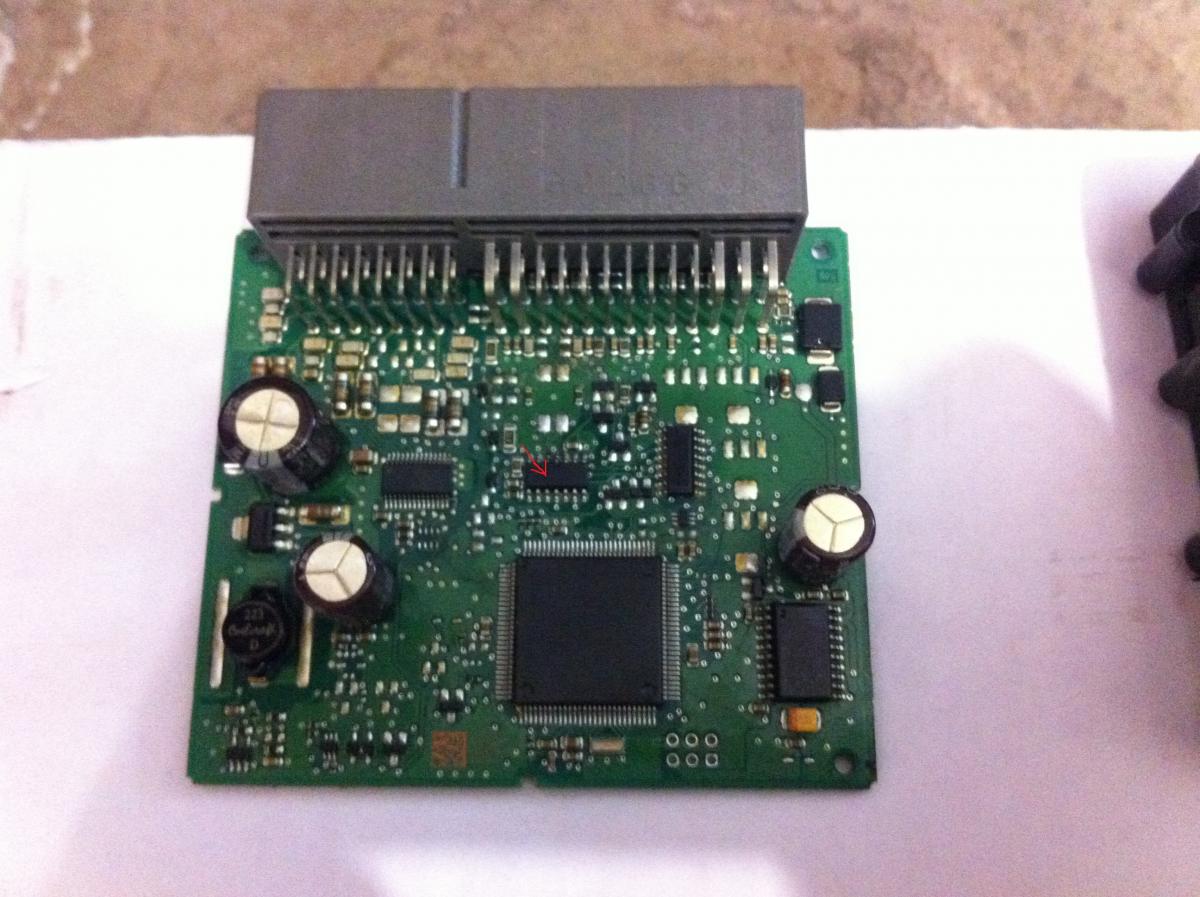

Опубликовано 13 мая, 201412 г. comment_596432 Подскажите пожалуйста если кто знает, что за микра на фото или чем заменить. Как раз где надпись она и взорвалась. Извините за качество. P.S. Произошло из-за сварщиков которые попали четко в кан-шину. Ссылка на комментарий https://www.auto-bk.ru/forum/topic/50554-kia-mohave-2010%D0%B3%D0%B2/ Поделиться на другие сайты Поделиться Поделиться сообщением
Опубликовано 15 мая, 201412 г. Автор comment_597222 Предполагаю, что это TJA1054T или TJA1055. Интересно они взаимозаменяемые? Ссылка на комментарий https://www.auto-bk.ru/forum/topic/50554-kia-mohave-2010%D0%B3%D0%B2/#findComment-597222 Поделиться на другие сайты Поделиться Поделиться сообщением
Опубликовано 15 мая, 201412 г. comment_597428 Предполагаю, что это TJA1054T или TJA1055. Интересно они взаимозаменяемые? ну так PDF же есть на эти микрухи 1054 управление от проца 5v 1055 3vдальше сами делайте выводы по фото не понять вообще нечего не что за проц и тд Ссылка на комментарий https://www.auto-bk.ru/forum/topic/50554-kia-mohave-2010%D0%B3%D0%B2/#findComment-597428 Поделиться на другие сайты Поделиться Поделиться сообщением
Опубликовано 15 мая, 201412 г. Автор comment_597445 ну так PDF же есть на эти микрухи 1054 управление от проца 5v 1055 3v дальше сами делайте выводы по фото не понять вообще нечего не что за проц и тд Проц. mc9s12xd256cal Ссылка на комментарий https://www.auto-bk.ru/forum/topic/50554-kia-mohave-2010%D0%B3%D0%B2/#findComment-597445 Поделиться на другие сайты Поделиться Поделиться сообщением
Опубликовано 15 мая, 201412 г. comment_597478 Проц. mc9s12xd256cal на TJA пин 5,6,3,2 если 3.3v то NXP TJA1055/3 если 5v то NXP TJA1055T или PHILIPS TJA1054Tя понял так а у проца этого есть и 3.3v и 5V порты могут работать тестер в руки и усе Ссылка на комментарий https://www.auto-bk.ru/forum/topic/50554-kia-mohave-2010%D0%B3%D0%B2/#findComment-597478 Поделиться на другие сайты Поделиться Поделиться сообщением
Опубликовано 15 мая, 201412 г. Автор comment_597575 Нашел TJA1054T, впаял ее, но проблема не решилась....((( Оказалось здох проц, при попытке чтения прогер ругался на питание, запаял на панельку тоже самое.Померил тестером, а на лапах питания коротыш.... P.S. www23 спасибо за помощь!!! ))) Ссылка на комментарий https://www.auto-bk.ru/forum/topic/50554-kia-mohave-2010%D0%B3%D0%B2/#findComment-597575 Поделиться на другие сайты Поделиться Поделиться сообщением
Опубликовано 16 мая, 201412 г. comment_597803 Нашел TJA1054T, впаял ее, но проблема не решилась....((( Оказалось здох проц, при попытке чтения прогер ругался на питание, запаял на панельку тоже самое.Померил тестером, а на лапах питания коротыш.... P.S. www23 спасибо за помощь!!! ))) проц возможно есть шанс считать питание только подать с мощного бп проц будет парится как утюг но может и вычитается начни с 3.3v чтоб ток не такой большой был потом подымай помаленьку и пробуй читать Изменено 16 мая, 201412 г. пользователем www23 Ссылка на комментарий https://www.auto-bk.ru/forum/topic/50554-kia-mohave-2010%D0%B3%D0%B2/#findComment-597803 Поделиться на другие сайты Поделиться Поделиться сообщением
Опубликовано 16 мая, 201412 г. Автор comment_597850 У меня X-Prog(не регулируется питание), ну попробую отдельное подать. Может и прокатит, самому интересно стало... Ссылка на комментарий https://www.auto-bk.ru/forum/topic/50554-kia-mohave-2010%D0%B3%D0%B2/#findComment-597850 Поделиться на другие сайты Поделиться Поделиться сообщением
Опубликовано 16 мая, 201412 г. Автор comment_598051 Проц сдох...((( Игрался с ним как можно и нельзя! Увы и ах.... Ссылка на комментарий https://www.auto-bk.ru/forum/topic/50554-kia-mohave-2010%D0%B3%D0%B2/#findComment-598051 Поделиться на другие сайты Поделиться Поделиться сообщением
