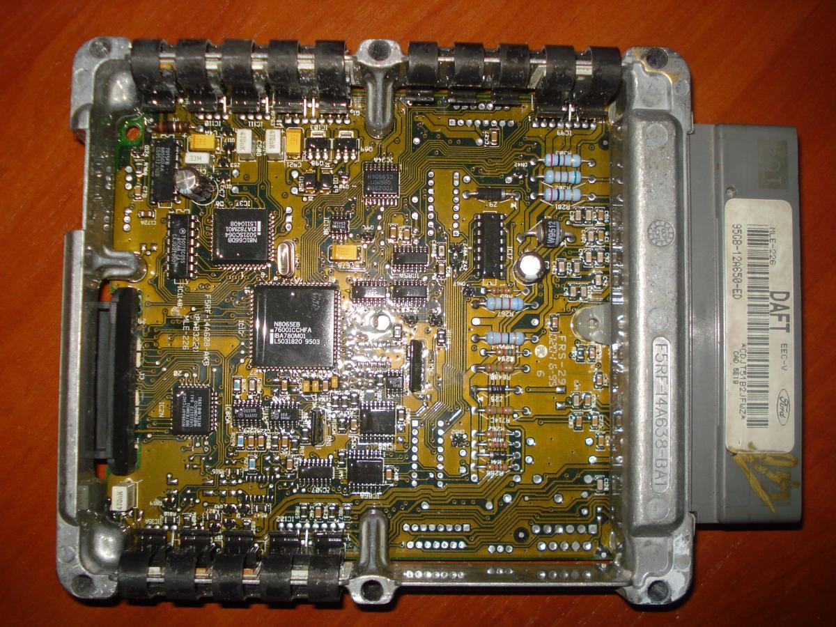

Поставили на Волгу двигатель от Ford Scorpio 96г 2.0L, а блок управления 95GB-12A650 EECV оказался с иммобилайзером, естественно его нет. Кто знает как в этом блоке отключить иммо, или на крайний случай у кого есть схема соединений моторного и иммобилайзера. Если я правильно понял называется он PATS. Вот фото моторного блока
Изменено пользователем alex_ls
А блок то от этого движка( в 1996 году стояли вроде бы EEC 4 а не 5)?
Да от этого, двигло и моторный с одной машины.
Иммо в моторном, не отключишь. Да и блок наверное от фокуса, 98 года.
Без иммо этот блок не сделать!

Такие доноры шли как с ИММО так и без оного, Так что поискать блок без ИММО очень желательно.
На все софти которым я работаю все покупаю,халявой некогда заниматся,время ещо дороже :emot64:
А Вы фото блока в 1-м посту видели? Где там TMS? Про эту шнягу знают практически все,только проц выкидывать надо!!!

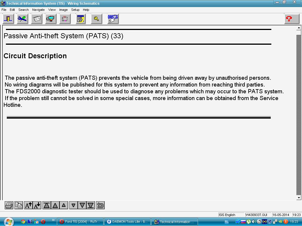

Вот засада!!! Установил себе TIS FORD, а он послал меня на ........
  • 2 недели спустя...
Схему на PATS scorpio нет даже вTISе.Вот схема эскорта 1998г.,и схема scorpio 2.0l
