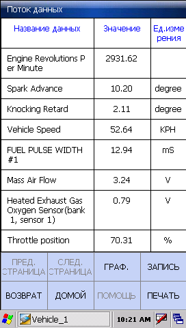

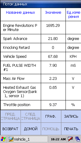

Опубликовано 17 мая, 201412 г. Автор comment_598141 плавный разгон, на газ приходится давить больше половины, иначе вообще не разгоняется, а просто увеличивается гул во впускном коллекторе соответственно кик-даун поддержание одной скорости На скринах есть и показания лямбды и открытие дросселя и угол зажигания. Чтобы вы понимали всю эпичность данной ситуации немного поясню. При разгоне газ в пол время разгона до 60кмч занимает 14с, до 100кмч - 33с. Если просто ехать с одной скоростью и ускориться, приходиться давить на газ больше половины, автомат переключается на пониженную и машина начинает по-тихоньку разгоняться, так, если бы просто дать немного газу на обыкновенной машине, иначе просто увеличивается гул, а обороты на месте. На скорости 60-70 при 1700 об. двигателя автомобиль вообще не ускоряется пока не переключится на пониженную и обороты не подымутся где-то до 3000. Вообщем чтобы хоть как-то передвигаться в ритме города приходится газовать постоянно в пол. ДПКВ судя по всему считывает обороты с маховика, со стороны шкивов я его не увидел. Ссылка на комментарий https://www.auto-bk.ru/forum/topic/50585-familia-%D0%BE%D1%87%D0%B5%D0%BD%D1%8C-%D0%B2%D1%8F%D0%BB%D0%BE-%D0%BD%D0%B0%D0%B1%D0%B8%D1%80%D0%B0%D0%B5%D1%82-%D0%BE%D0%B1%D0%BE%D1%80%D0%BE%D1%82%D1%8B/#findComment-598141 Поделиться на другие сайты Поделиться Поделиться сообщением
Опубликовано 17 мая, 201412 г. comment_598146 По топливу как бы все гуд смотри в сторону зажигания. Проверь стробоскопом и сравни с показаниями сканера на разных оборотах Ссылка на комментарий https://www.auto-bk.ru/forum/topic/50585-familia-%D0%BE%D1%87%D0%B5%D0%BD%D1%8C-%D0%B2%D1%8F%D0%BB%D0%BE-%D0%BD%D0%B0%D0%B1%D0%B8%D1%80%D0%B0%D0%B5%D1%82-%D0%BE%D0%B1%D0%BE%D1%80%D0%BE%D1%82%D1%8B/#findComment-598146 Поделиться на другие сайты Поделиться Поделиться сообщением
