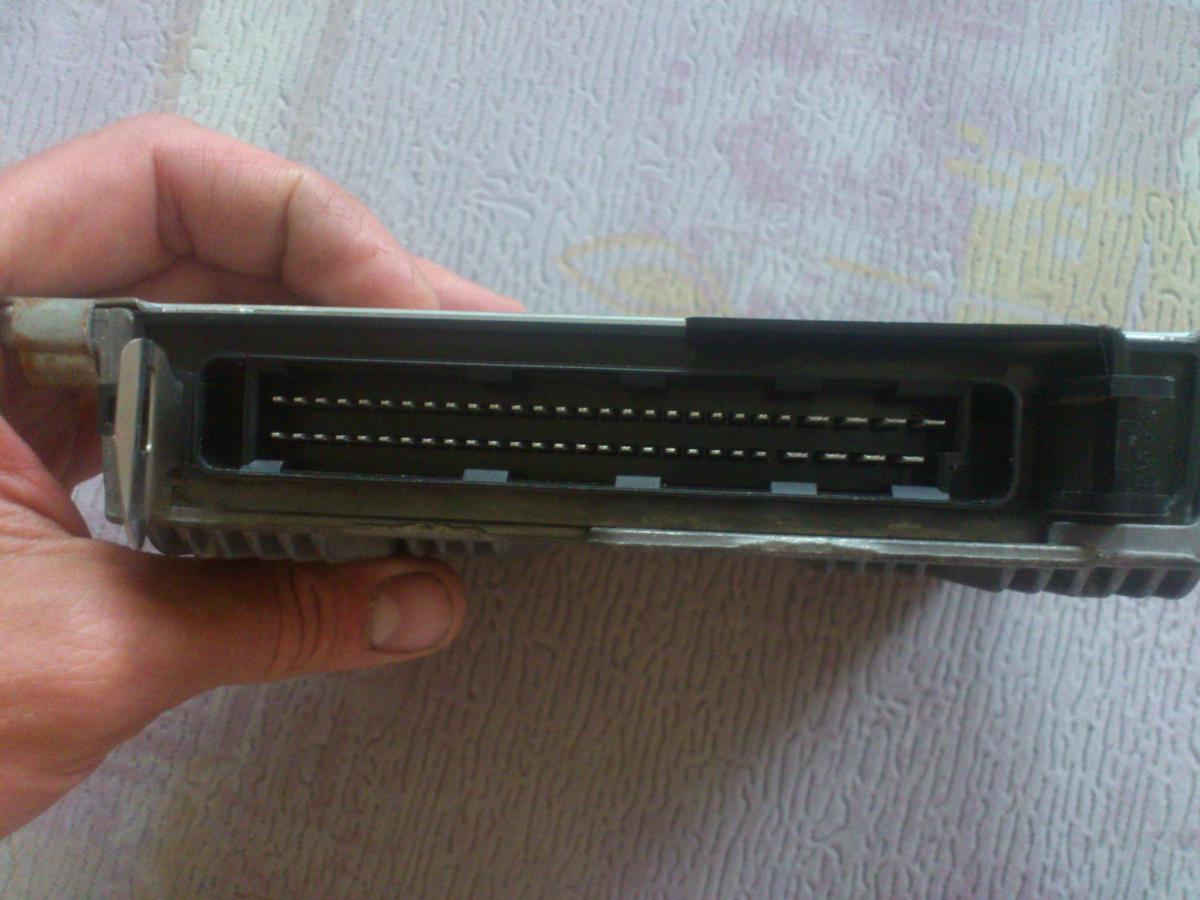

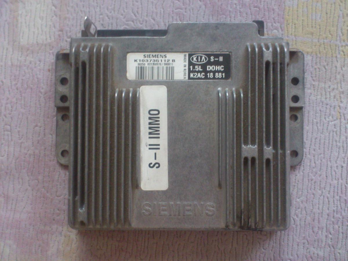

Опубликовано 16 мая, 201412 г. comment_597766 Народ выручите распиновкой эбу siemens К103735112В или схемой впрыска после дождя начало трещять главное реле и в такт с ним моргать чек потом все пропало и реле не трещит и чек не горит постоянные 12в есть от замка 12в тоже есть массы все наместе просадок нигде нет предохранители и реле все целые в блок вода не попадала лампочка чек при замыкании ноги на массу загорается все схемы которые нашел с двумя катушками но под другой блок ( вид разъема и количество пинов в нем намного больше ) полюбому что то отвалилось но немогу найти что Ссылка на комментарий https://www.auto-bk.ru/forum/topic/50618-kia-sephia-%D1%80%D0%B0%D1%81%D0%BF%D0%B8%D0%BD%D0%BE%D0%B2%D0%BA%D0%B0-%D1%8D%D0%B1%D1%83/ Поделиться на другие сайты Поделиться Поделиться сообщением

Опубликовано 17 мая, 201412 г. comment_598137 Фото блока приложи к инфе ! Ссылка на комментарий https://www.auto-bk.ru/forum/topic/50618-kia-sephia-%D1%80%D0%B0%D1%81%D0%BF%D0%B8%D0%BD%D0%BE%D0%B2%D0%BA%D0%B0-%D1%8D%D0%B1%D1%83/#findComment-598137 Поделиться на другие сайты Поделиться Поделиться сообщением
Опубликовано 25 мая, 201411 г. Автор comment_601455 извиняюсь !! kia sephia 98г 1.5 16 кл две катушки 55пинов Ссылка на комментарий https://www.auto-bk.ru/forum/topic/50618-kia-sephia-%D1%80%D0%B0%D1%81%D0%BF%D0%B8%D0%BD%D0%BE%D0%B2%D0%BA%D0%B0-%D1%8D%D0%B1%D1%83/#findComment-601455 Поделиться на другие сайты Поделиться Поделиться сообщением
Опубликовано 25 мая, 201411 г. comment_601482 2,3,18,31--- (масса) 32--- (+30) 24--(+15) 52--(+ с гл.реле) 48--(драйвер гл.реле сигнал минус) Ссылка на комментарий https://www.auto-bk.ru/forum/topic/50618-kia-sephia-%D1%80%D0%B0%D1%81%D0%BF%D0%B8%D0%BD%D0%BE%D0%B2%D0%BA%D0%B0-%D1%8D%D0%B1%D1%83/#findComment-601482 Поделиться на другие сайты Поделиться Поделиться сообщением

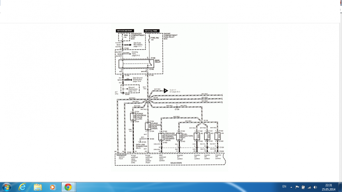

Опубликовано 25 мая, 201411 г. comment_601698 Схема PCM+Main Relay Изменено 25 мая, 201411 г. пользователем DmitryK Ссылка на комментарий https://www.auto-bk.ru/forum/topic/50618-kia-sephia-%D1%80%D0%B0%D1%81%D0%BF%D0%B8%D0%BD%D0%BE%D0%B2%D0%BA%D0%B0-%D1%8D%D0%B1%D1%83/#findComment-601698 Поделиться на другие сайты Поделиться Поделиться сообщением
