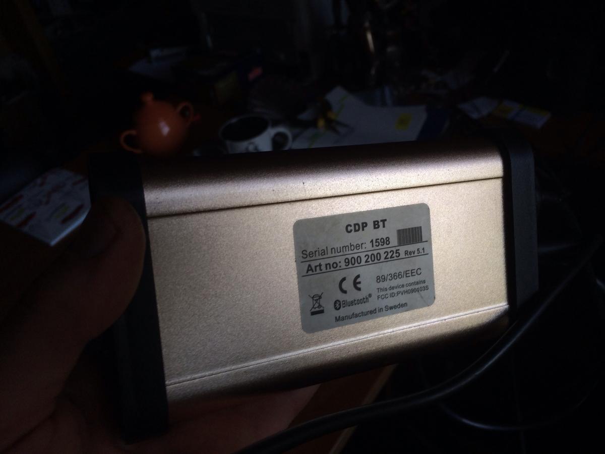

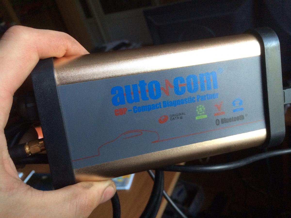

Недавно появился сканер autocom cdp bt , фото прилагаю ниже . Подскажите как быть с ним дальше какой Софт для этого адаптера ? Может прошивку стоит какую поставить ? И очень прошу с инструкцией как что и куда я в этом новичок и очень хочется его опробовать . Спасибо тем кто откликнется .

Появился..... ворованый что ли? Профиль надо заполнить. Какой город страна . Придут люди и помогут софт установить :emot64:
Чет он совсем на китайский отломок смахивает! завтра фоты своего выложу! Проверенный рабочий, берет все что заявлено! суперская вещь и уже отбился!
Китай конечно это из первых версии но стабильно работающии и еще и с блютуз . Так что вполне норм штукенция
У меня такой же пару лет назад брал.Работает и с грузовыми и легковыми как калашников.

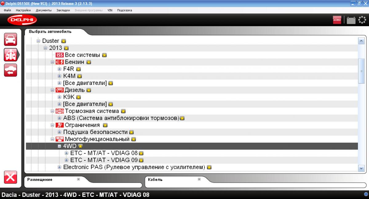

Подскажите новичку. Получил из Китая autocom 2013.1 \ a-710-479 \ 20418 \ WMNPTZMBHZJM. Программа на ноутбук установилась, но после того как я подсоединил autocom к DUSTER 2013 г. в., при попытке тестировать авто, он пишет что требуется обновление ПО тестера (какого тестера он имеет в виду, программы autocom на ноутбуке или прибора autocom?). Могу ли я обновить через интернет? Потому как боюсь это делать из за того что вроде как этого делать нельзя из за того что программа может вообще перестать работать. Что лучше сделать что бы он увидел DUSTER. В программе есть DUSTERы только до 2011 г.в.
Просит обновить внутреннее ПО автокома, жми обновить(это займет некоторое время) и будет тебе счастье.Обновы с интернета тут ни причем.И не забудьте заполнить профиль до конца,бомжей здесь не любят.
Добрый час. Нужно обновить ПО прибора, то есть на подключенном к авто приборе, в "настройках" или кргда выскочит просьба "обновить" - нажми "обновить". Тогда ПО прибора будет соответствовать программе 2013.1. Поставь программу 2013.3 там DUSTER по 2013год. Программа устанавливается 2013.3(не обновлением)-на рутреке она лежит. 2013.3 -DUSTER нормально диагностирует.
Профиль свой заполните полностью, и на форуме в темах про автокомы полно информации на все вопросы...
Спасибо всем отозвавшимся. Что интересно, то это то что программа запросила обновления "ПО тестера" именно после того как я в настройках, там же где тестовая кнопка, есть кнопка "обновить", модернизация микропроцессорного обеспечения. Так вот после того как прошло это обновление пошёл запрос на обновление "ПО тестера". А до этого обновления ''модернизации микропроцессорного обеспечения'' комп. не просил обновления "ПО тестера". Хотелось бы понять, причина этого в том что версия 2013.1 старовата для Dustera 2013 и необходимо 2013.3, или же причина может быть в чём то другом?
Дустер надо диагнозить вкладкой "дача". На 13.1 не ясно, но читал 13.3-брало всё заявленое
Нет, то, какую машину диагностируем, на обновление не влияет.
Обновление ПО прибора программа просит после обновления самого софта, когда версия прибора не совпадает с версией диагностической программы.
