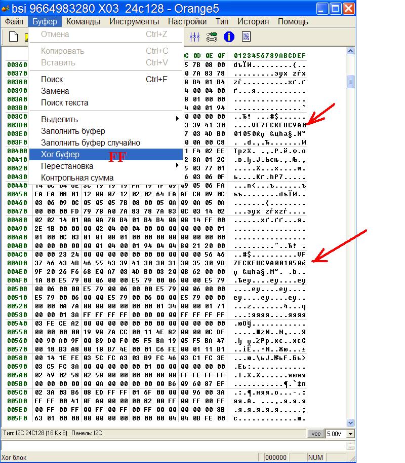

Опубликовано 23 мая, 201411 г. Приехала машинка после смотчиков с некотрыми глюками:- при откл.зажигания, приблизительно через 4-5 мин перестает работать центр замок с радио ключа,и при вкл. зажигания(4-5 мин.отстоя) вкл. ближний свет и мигает аварийка.Также глюк со сбросом ТО,сейчас пишет -25900км, сбрасываю 15000км,передергиваю зажигание опять -25900. Диагбокс версия 7.33 не читает блоки,определяет вин и говорит перегрузите карту,старая Лексия все сканирует, телекодирует но изменений в работе нет. Чем и как скручивали не знаю,дампов изначальных нет,вижу только,что еепромку 24с128 с БСИ и 93с56 панели паяли. Проводку-разъемы-питание проверил,ничего криминального,по дампу БСИ вин-пин-ИД ключей вижу,а правильность всего дампа конечно под сомнением.БСИ одноплатный 9664983280 Х03 окружение 24с128 вроде не повреждено.В бСИ висят ошибки: Ошибка ( FA4A ) : Неизвестная ошибка Группа : калькулятор СМ Код ошибки : 0A4A Текущий пробег : 40821 Км Тип события : Появление Локальный / Удаленный : ЛОКАЛЬНЫЙ Ошибка ( FA4C ) : Неизвестная ошибка Группа : калькулятор СМ Код ошибки : 0A4C Текущий пробег : 40821 Км Тип события : Появление Локальный / Удаленный : ЛОКАЛЬНЫЙ К-во ( 3 ) : Ошибка ( FA58 ) : Неизвестная ошибка Группа : калькулятор СМ Код ошибки : 0A58 Количество случаев : 3 Локальный / Удаленный : ЛОКАЛЬНЫЙ К-во ( 2 ) : Ошибка ( F5FF ) : неожиданный сброс параметров Интеллектуального Сервисного Модуля Группа : калькулятор СМ Код ошибки : 05FF Количество случаев : 2 Локальный / Удаленный : ЛОКАЛЬНЫЙ Хочу спросить расшифровку ошибок,что-то сам не нашел,и можно ли залить "пустой" дамп в еепромку или нужен подготовленный для нового БСИ и дальнейшего телекодирования? Спасибо. Citroen C3R 2009 1.4l.rar
Опубликовано 23 мая, 201411 г. Автор по дампу БСИ вин-пин-ИД ключей вижу, а правильность всего дампа конечно под сомнением .БСИ одноплатный 9664983280 Х03 окружение 24с128 вроде не повреждено Реально ли поправить? Спасибо.
Опубликовано 23 мая, 201411 г. в каких строках вы видите вин-пин-ИД ключей ? по дампу думаю , нереально Изменено 23 мая, 201411 г. пользователем Slavik k
Опубликовано 23 мая, 201411 г. Автор в каких строках вы видите вин-пин-ИД ключей ? Могу в личку кинуть. Bondareff правильно показал,а чуть ниже пин.
