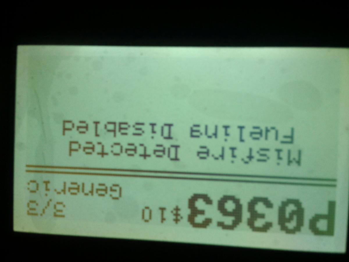

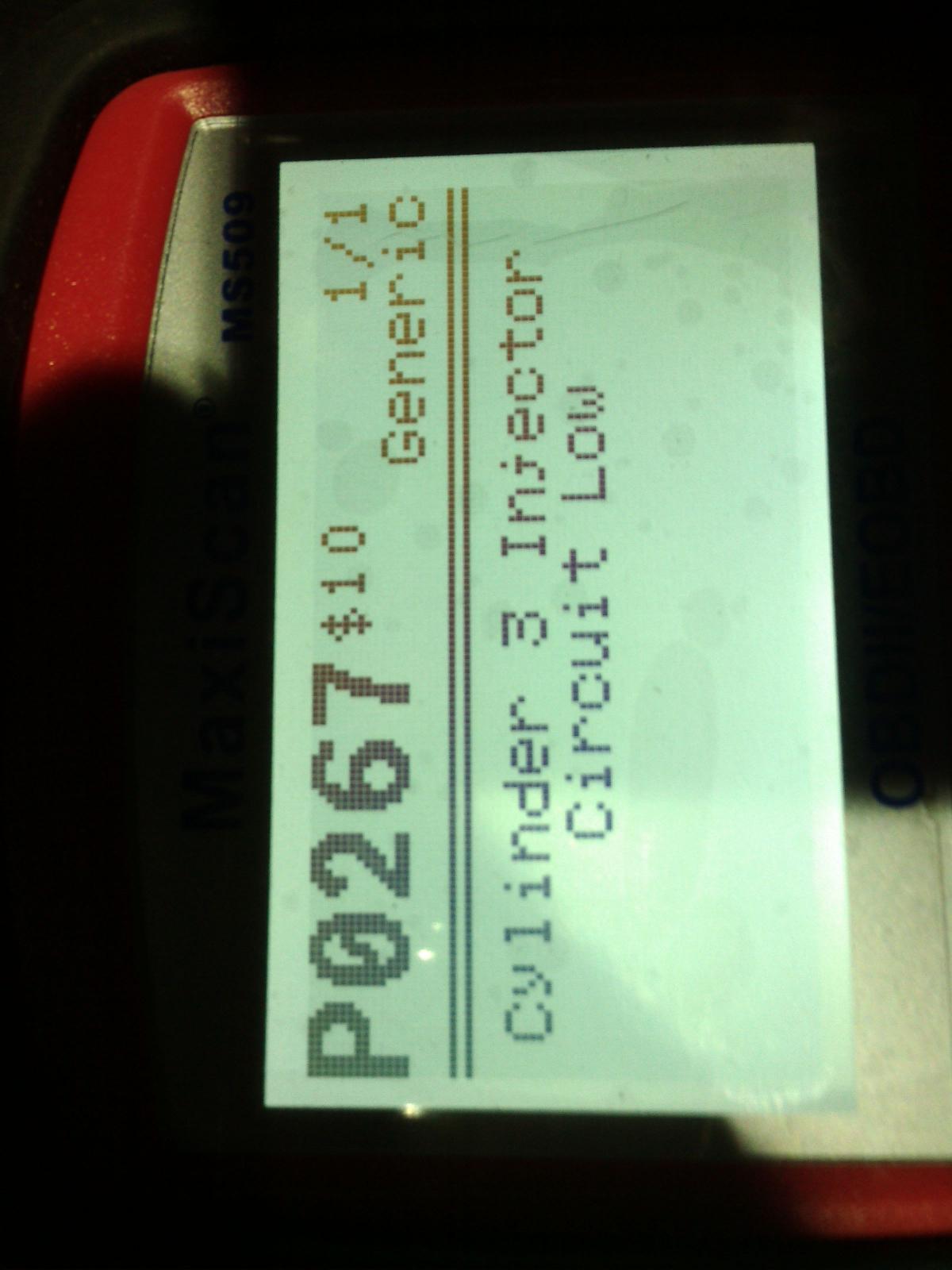

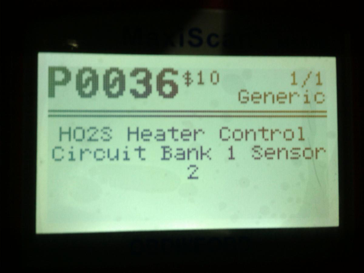

двиг лежал год - троит. 21067-1411020-22 м73 итэлма . заводзская евро3. Удален кат. 1 дк
Ошибки получил. Делаю для себя 21013 кузов - ставлю 21067
Читал что современные эбу отклЮчают форсунку при возникновении проблем с каталихатором. Хочу прошить под евро2 .
еще во втором горшке ошибка появлялась.
чистить\менять форсы или шить под евро2 с 1дк ?
после очистки ошибки не птявились только эта- через колодку прибором двигатель продьлжал троить. Иноггда глох сразу - помогало чутка открыть заслонку

Причина найдена - были погнуты погнуты 2 ножки на эбу. Троить перестал - но чек иногда горит. Далее буду разбираться с диагностикой и прошивками через ПК. это уже другая тема. Эту тему можно закрывать.
